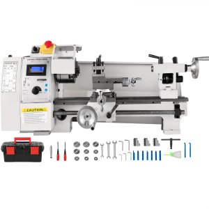

Je viens de recevoir mon Mini tour a métaux et la grosse catastrophe il ne mon pas livrer le bon model.
J'avais commander celui la.
VEVOR CJ2XA 350x210 mm Mini Tour à Métaux 650 W Tour Métal de Précision 50-2250 RPM
A la place j'ai reçu celui la
MX-8X14
Ma question: Suis je gagnant dans mon malheur ou perdant...

Pour vous les 2 tours se valent ou pas ou je suis perdant car vevor me propose de m'envoyer le bon model
Mais il y a aussi de grandes chances qu'ils te demandent de le renvoyer a tes frais. Dans ce cas demande plutôt un remboursement partiel.
Je pense pas qu'ils vont me laissez l'autre....
Entre les 2, pour vous, il sont identique en caractéristique ?
Bah le lien du deuxième n'est déjà pas celui que tu as reçu... Mais ils ont les mêmes caractéristiques au 220V prés mais toi tu as bien un 220V.
Je vois juste un pignon de filetage d'écart en dotation. Mais les tableaux d'engrenages sont identique... De toutes facon les descriptions Vevor sont incomplète et fausse. Dans celui que tu as choisi, il y a ecrit moteur 600W et 650w sur la même page. On ne sait pas si ce sont des moteurs brushless. Moi j'hésitais entre deux modèles. Les descriptions sur les dimensions etaient incohérente. Ils ont été incapable de me donner les dimensions des 2 tours que je visais. Du coups j'ai pas acheté. La différence possible etant quand même de 30cm de longueur.
Et bien non justement :wink:. Les poignées du trainard sont comme sur celui que tu as commandé
Tu as reçu ce que tu as commandé. Seule la position de 2/3 boutons sont différente. Ne te tracasse pas, si tu veux pas gratter qqes deniers :wink:
Branche le, test que tout fonctionne. Regarde ta dotation et vérifie qu'elle est complète en terme de pignons, lunette si c'etait prévu. Et après a toi les joies du tournage (et du réglage metrologique).
mon avis c'est le meme '' la meme base .) il ont une version en 110V et une 220 V , si tu as bien une version en 220V tu ferais peut etre mieux de la garder ... surtout si tu dois renvoyer l'autre a tes frais ...
regarde sur celui que tu as si tu peux faire les filetages metrique , si oui c'est la priorité ...; si tu peux aussi faire les pas anglais c'est parfait ...
re ,
c'est confus la présentation des 2 modèles ..... mais en résumé , les différences sont cosmétiques ( qd c'est pas Europe en 220 et US en 110 ) : des boutons ailleurs , l'écran devant le mandrin avec le plexi + haut .... et un tableur sur l'outil de retombée ds le pas ( qu'on ne voit nulle part ) ; pas de lunettes .....
et pour les pas anglais , on dirait que le modèle 1 avait 10 roues , le tien plus que 9 .....
bref , une belle mayo
A++++
Donc pour vous, le VEVOR CJ2XA est identique au MX-8X14 a par qu'il n'a que 2 boutons par rapport au Vevor CJ2XA qui lui en a 3.. ?
je pense que c'est 2 boutons ( comme tu dis ) pareil ; sur modèle 1 , ce qui se trouve à côté du coup de poing est un porte fusible ; et il n'est plus là sur le second
8" * 25.4 = 203.20
14" * 25.4 = 355.60
En gros ce sont les mêmes dimensions version pouce/mm
Le bouton de commande qui manque serait la sélection de vitesse L/H lente/Rapide.
Il est déplacé à coté du boitier Arret Urgence
Globalement même machine mais version nouvelle ?

C'est le bouton d'inversion de sens qui a été déplacé.

Non c'est bien une sorte de Harnais-Volée, c'est un interrupteur 3 positions, vitesse1-0-vitesse 2, on voit d'ailleurs le tableau avec les deux gammes de vitesse de broche, le bouton de mise en marche a été déplacé sur le haut du tour.
Celui qu'il a reçu n'a qu'une plage de vitesse de "0" à 2250trs/min, petite perte à ce niveau en comparaison et je préfère la version avec deux gammes de vitesses à choisir.
Côté poupée mobile, le système de blocage semble bien mieux que celui du premier lien.
Le manivelle des chariots sont meilleures (je connais pas le nom mais elles ont le contre poids d'équilibrage).
Je pense que tu n'as pas vraiment perdu au change, la gamme de vitesses de broche est moins intéressante sur le tien mais il y a d'autres détails qui compensent, en tout cas, à mes yeux, pas de quoi demander un échange.
