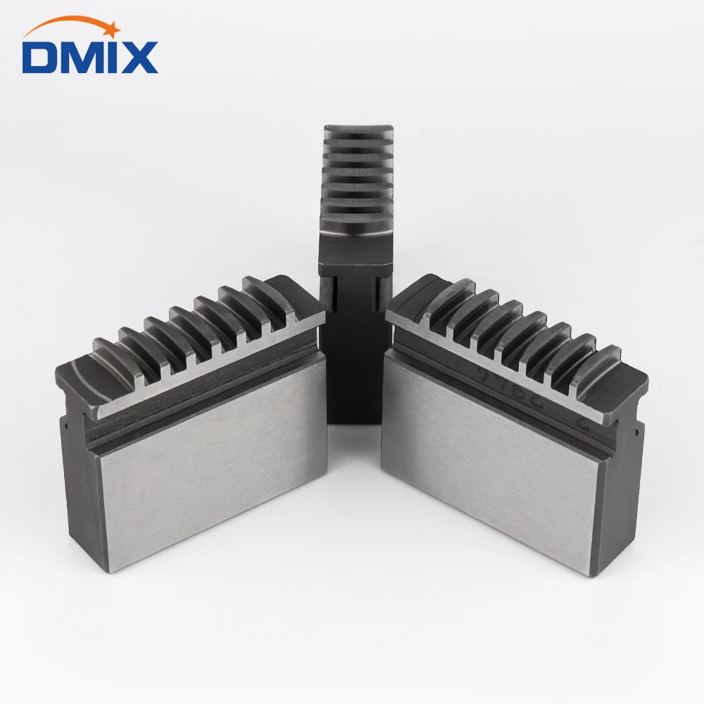

Il me reste plus qu'a trouver des mors doux,

Je ne crois pas avoir moins d’une vingtaine de jeux de mors doux par taille de mandrins.
Je n’en ai jamais sortit un seul.
Jamais :smt082

sauf que dans ce cas en l'occurrence la différence est de 1.79€ avec l'avantage d'un site européen qui respecte bien les règles du commerce en ligne. ce n'est pas pour rien que j'ai mis le lien à l'attention de @laboureau ou autre lecteur de son message :wink:
les mors doux sanou 160mm sont compatibles https://fr.aliexpress.com/item/1005007666307282.html? de même que ceux chez paulimot par exemple https://www.paulimot.de/fr/jeu-de-mors-doux-pour-mandrin-a-3-mors-160-mm et l'avantage des teutons, c'est qu'ils sont en Europe, très sérieux et bons commerçants.
Pas sûr, j'avais un mandrin 160 vevor, et j'ai acheté des mors à semelle pour 160A, mais ils sont plus larges pour la rainure. C'est pour ça que je demande, vu que si c'est compatible je peux te les revendre.
J'ai écrit ce que j'ai écrit, car je l'ai vérifié auparavant:wink:. Ces mandrins asiatiques ont des rainures différentes selon qu'ils sont à mors durs mono-corps ou mors à semelles et réversibles.
Bonjour à tous
J'ai regardé les liens, mais çà correspond pas aux cotes relevée sur les mors dur,
Il me faut: épaisseur 18,5, gorge de 10, épaisseur au centre 9,2, hauteur pas 4,98, pas de 8,

Si mais je n'arrive pas à trouver cette page, çà me met que des 20 en épaisseur,
