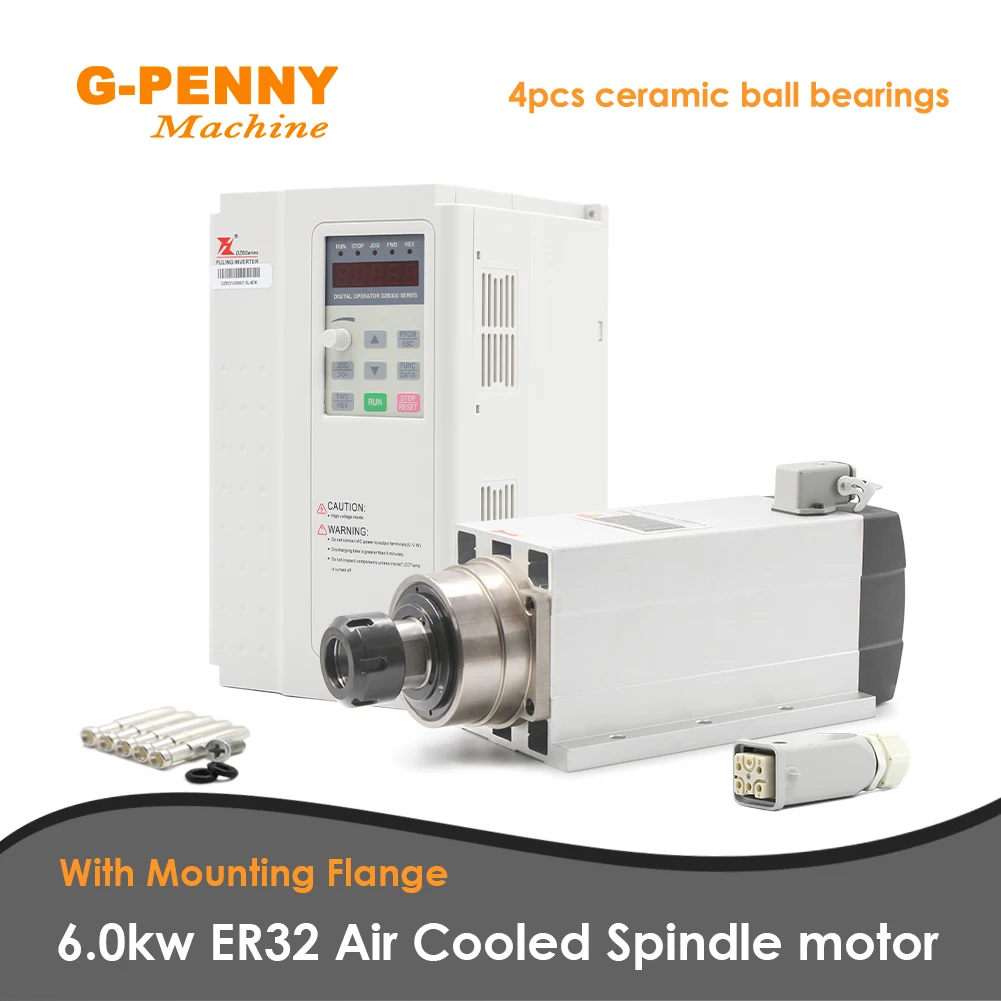

Je crée ce sujet afin d'avoir éventuellement de l'aide pour configurer correctement cet onduleur.
C'est un Folinn BD612 triphasé 7,5Kw associé à une broche G-Penny 6.0 Kw.
Après avoir réalisé les branchement ( 3 phases + neutre en entrée et la même chose en sortie)
j'ai renseigné les paramètres concernant le fonctionnement et la broche:
F00-00-->2
F00-01-->0
F00-03-->300
F00-06-->0
F00-11-->1
F00-12-->25
F00-13-->25
F00-14-->1
F02-01 -->6.0
F02-02 -->300
F02-03 -->18 000
F04-01 -->380
F05-01 -->15
Avec ces paramètres la broche démarre avec une accélération de 2,5 secondes et s'arrête de la même manière.
Essai ensuite de changer le mode de fonctionnement :
F00-00-->0 fonctionnement en boucle ouverte pour avoir plus de couple à bas régime.
Démarrage de l'auto-apprentissage avec
F02-37-->2
puis appui sur la touche RUN du clavier
Le mode Tune s'affiche , les tests se font : au bout de ~40 secondes la broche démarre , s'accélère à fond progressivement et ralentit jusqu'à l'arrêt progressivement aussi.
En fin l'écran repasse sur l'écran d'accueil pour démarrer.
Les paramètres F2-06 à F2-10 se sont remplis automatiquement.
L'apprentissage est donc OK.
Par contre je dois encore avoir des paramètres à modifier car la broche tourne à 1 tour toutes les 2 secondes environ et une fois démarrée il n'est plus possible de l'arrêter.
La température du moteur augmente .
Voilà où j'en suis .
Si quelqu'un a des conseils je suis preneur , en attendant je potasse la doc.
Merci à ceux qui pourront m'aider.

Merci,
D'après l'étiquette sur le moteur :
6.0 Kw
18000 tr/mn
300 Hz
tri 380V
15 A
Je ne vois pas trop ce que je peux changer ,
je peux jouer sur les paramètres qui t'ont permis de faire fonctionner ,au moins pour tests.
Il semble que le moteur puisse tourner à 24000 mais est-ce bien raisonnable de le tester ?
