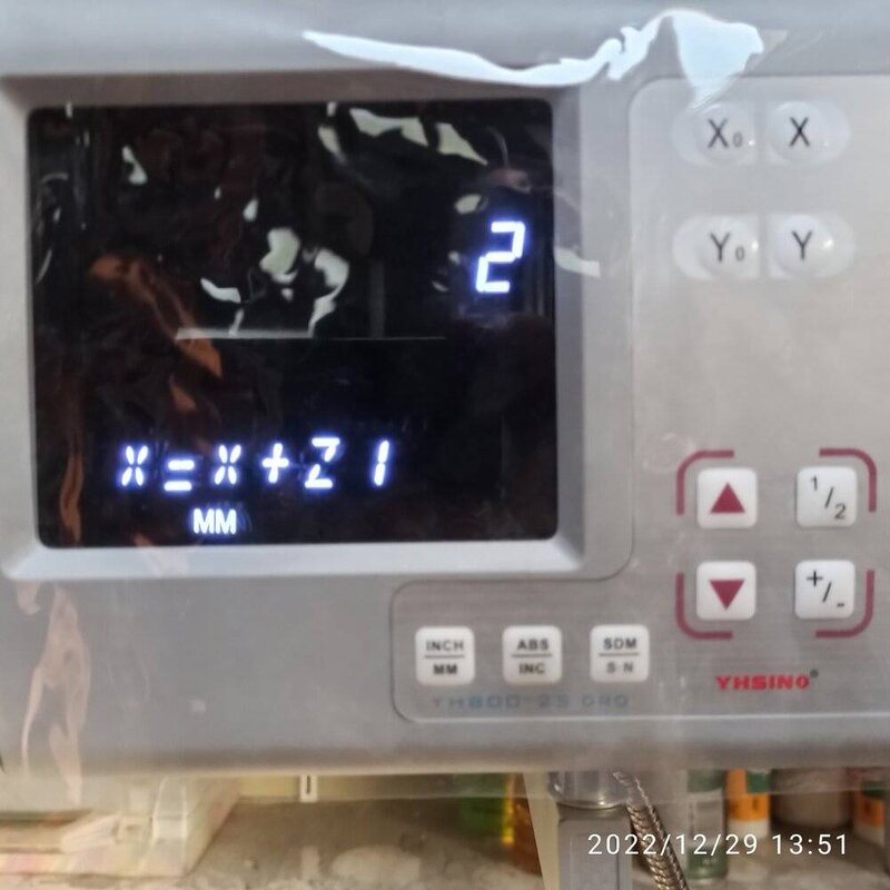

Bonjour à tous
Je viens d'installer une visu sur mon vieux tour à métaux ( il n'est pas encore prés pour la retraite:-D ) . Je pensais galérer un peu pour mettre les règles , finalement ça été assez simple .
Par contre au niveau de la notice c'est un peu limite . très peu de détail . c'est pour cela que j'ai quelques questions :
-A quoi sert la touche 1/2 ?
-a quoi sert le mode lathe ?
-Est-il possible de travailler avec le diamètre de la pièce ?
- y a t-il des paramètres à modifier ?
A+++

bonjour kerbos il faut modifier les paramètres R (rayon)et D (diamètre) sur 1 mais l’explication est coupée sur ta photo

l'intérêt pour moi , c'est que mon vieux tour ne possède pas de vernier sur le volant du trainard et un petit vernier ( graduation partiellement effacé )sur le chariot transversal . Avec la visu je peux mettre à la côte assez rapidement . Mettre à zéro et travaillé sur un diamètre , c'est déjà bien . Pour les autres possibilités , je ne sais pas encore .
A++
merci Nico-Dol et le grand 63 . J'ai mis dans les paramètres diamètre sur 1 . j'ai fait des essais et c'est vraiment top !!!
