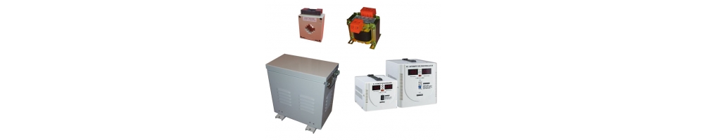

mon transformateur est trop petit, alors j'en cherche un autre et j'ai trouvé cette annonce pas trop loin de chez moi, un transformateur d'isolation 230 -230 si je le transforme en autotransformateur j'ai 460v x 1.41 = 648v et en charge 552v . c'est juste?
si oui c'est compatible avec le variateur :
J'ai calculé, pour un rapport de transformation 230/400, un transfo utilisé en auto-transformateur est 2,3 fois plus puissant.
Le transfo que tu montres ne vas pas, il manque une prise 400v . En l'utilisant en doubleur de tension, ça va faire trop. Ou alors, il faudrait debobinner un peu le secondaire, c'est une possibilité.
merci pour ton calcul et oui pour mon transformateur que j'ai c'est trop juste !
je ne trouve rien d'autre pour le moment comme transfo, en l'utilisant un 230 - 230 en je fais du 460v, si je suis les préconisations du variateur en me tenant au 10%, je débobine jusqu'à obtenir 440v.
