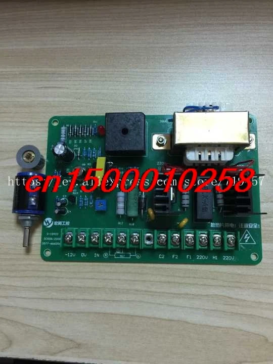

sur ces chinoiseries c'est très souvent des moteurs DC 90v, 180 ou 220v , aimants permanents (2fils), 4 fils ou moteur brushless
on oublie la variation de vitesse a base de variateur a triac, c'est merdique et on perd un couple énorme a basse vitesse.
il existe une multitude de cartes de régulation a couple constant sur aliexpress, faut fouiller le prix n'a rien de comparable avec les carte d'origine Sieg

J'ai regardé les cartes dont tu parles, il me vient une question, on voit que les sorties en général son 0-220 v continu, mais qu'il existe également un "sortie excitation" en 175 volts environ, qui doit convenir aux moteurs qui ne sont pas à aimant permanent et qui doivent avoir 4 fils.
Dans mon cas, moteur à 2 fils, avec aimants permanents perceptibles, on n'utilise donc pas la sortie excitation, cela marchera bien comme cela ?
les moteurs DC installés sur les fraiseuses ou tours chinois ont besoin d'un variateur de vitesse un peu plus abouti, pourquoi?
parce que quand tu vas tourner ou fraiser la charge appliquée au moteur va faire que celui-ci va ralentir drastiquement, pas terrible pour de l'usinage!
Le rôle de la platine électronique est de maintenir un couple constant qu'elle que soit la vitesse et la charge,et de plus permet une variation de vitesse linéaire de 0 a100% (ou presque)
sinon tu penses bien que nos voisin chinois auraient installé le plus simple des variateur.
Quand a alimenter ce moteur en 12v , oui il va tourner mais a quelle vitesse et a quel couple? je vois mal tourner une piece avec cette valeur de tension (qui est 20 fois moins..)
oui avec cette platine il y a une sortie "excitation séparée", c'est là que la tension varie, l'autre sortie étant pour l'induit et c'est une tension fixe, ceci pour un moteur 4 fils.
Dans ton cas (moteur 2 fils) la sortie pour l'induit sera pas connectée.

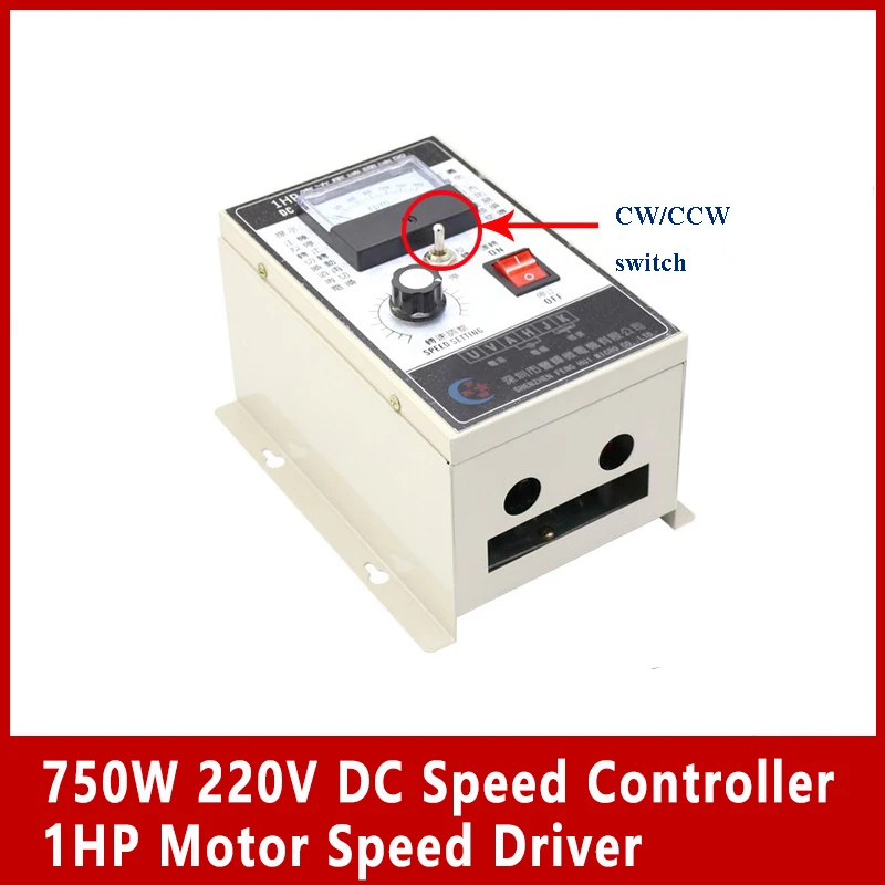

J'ai trouvé quelque chose comme cela :
cela ne me semble pas mal, prêt à servir, pas moche, pas trop cher, je pense que je peux essayer,
C'est une des cartes de Métalux, mais déjà toute habillée !
Livraison un peu longue...
Je vais voir si je peux trouver plus rapide, sinon je m'armerais de patience.
en espérant que le couple sera au rendez-vous.
Je vous dirais le résultat...

un petit variateur comme tu as trouvé devrait faire le travail , ( a vérifier )
