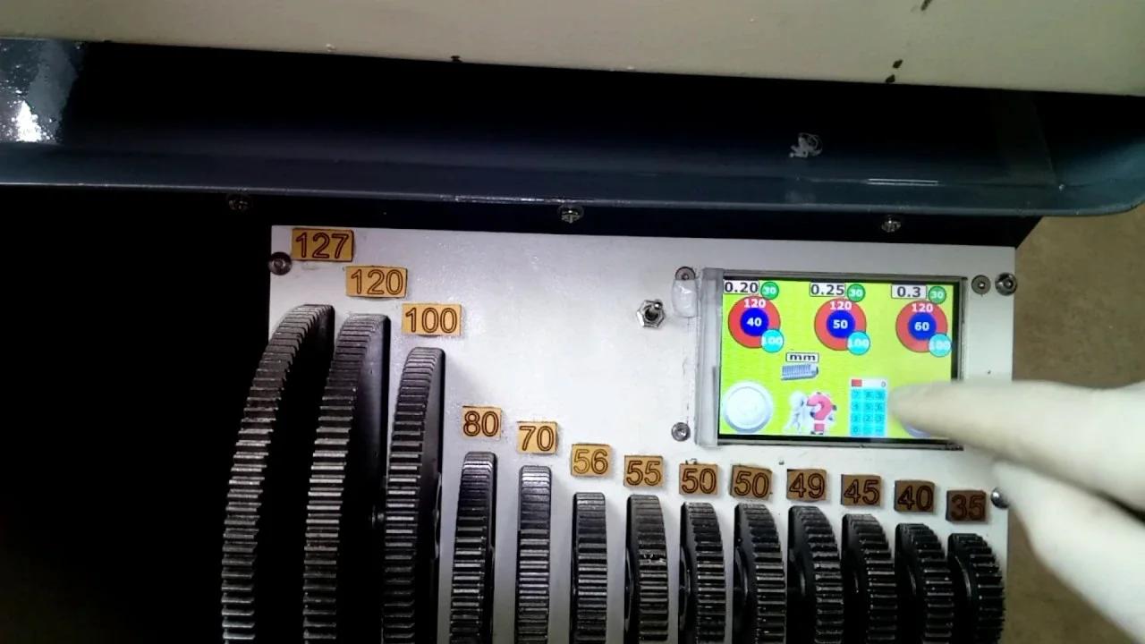

Je viens de terminé un projet sur lequel je travaille depuis pas mal de temps, mais je n'arrivais à matérialiser ce que j'avais au fond de ma pensé. Mais au fil du temps et à l'aide de technologies très abordables et d'innombrables plans réalisés, j'ai fini pas concrétiser et matérialiser ce que je voulais réellement.
- C'est une boite de rangement pour les pignons du SC4.
- Je voulais un boite facile d'accès
- je ne voulais pas perdre de temps à prendre ou à mettre les pignons à l'intérieur
- il fallait qu'elle prenne le moins de place possible.
- je ne voulais pas être encombré.
- je voulais que tout cela se fasse en un tournemain.
- je voulais avoir la possibilité d'un affichage pour les combinaisons de filetages.
- et si possible que le tout ne soit pas trop moche :)
j'ai largement dépassé mes souhaits.
- Voir ci-dessous en images et une vidéo. -
- Réalisation de 2 ergots pour la fixation du boitier sur le meuble du SC4
Mise en place des 2 ergots sur le meuble et perçage pour le passage de la fiche 12V
(La tôle de ce meuble est extrêmement dur, j'ai été très surpris par cette dureté ! )
Partie arrière de la boite de rangement des pignons.
Passage des ergots - sortie de la fiche femelle 12V - passage pour carte SD et micro USB)
Mise en place de la boite de rangement des pignons
Mise en place des pignons et affichage de l'écran Nextion
(Configuration : carte mini Atmega 2560 à 5.25€ et un écran tactile Nextion 3.5" et un interrupteur à levier)
La boite a été réalisée avec une plaque de polypropylène de 6mm d'épaisseur.
Voir en vidéo (6 minutes)
Syn.

Non, au contraire, c'est hyper utile, car j'ai sous les yeux uniquement la combinaison désiré et je ne peux pas me tromper, c'est très pratique.
Il ne faut pas coire que ce soit un gadget ou de l'esthétique, tu serais dans l'erreur dans ce cas là. Je peux te l'assurer, c'est une aide appréciable.

Super sympa comme approche , les pignons + la méthode de calcul.
Une protection de l'écran en cas de chute d'un pignon ?
Adaptable à toute machine ?

Non, impossible de mettre une protection c'est un écran résistif et les pignons sont sous l'écran, seuls les pignons du coffre pourraient, éventuellement, tomber, mais c'est une chose qui ne m'est jamais arrivée.

Très belle réalisation de mécatronique . Même remarque pour le risque de chute de pignon sur l'écran voire aussi de chute de pignon parterre, il faudrait peut être rajouter une tablette escamotable pour poser les pignons en cours de changement et pour protéger l'écran.
Comme il est tactile, je ne sais pas si vous auriez pu rajouter du polycarbonate dessus, j'en doute.
En terme d'amélioration vous pourriez aussi rajouter des leds qui s'allumeraient en face des pignons à sélectionner, mais il est vrai que vous avez mis déjà des étiquettes.
Nextion permet apparemment dans les faits de faire rapidement un dhm d'après ce que j'ai pu déjà parcourir sur www. Ce qui m'étonne par contre c'est qu'à un moment le traitement semble long, une barre de progression en témoigne, mais vous faites sans doute de nombreux calculs , en float peut être ?
Pour la protection de l'écran contre des traces de graisse ou d'huile inévitable avez vous mis un film plastique tels ceux vendus pour couvrir un écran de smartphone ?
cdlt lion10
lion10,
Merci,
- j'évite tout encombrement et l'écran est un résistif (comme je l'explique plus haut, donc protection impossible, sauf escamotable, mais si je veux garder ce côté pratique, c'est à éviter).
- Oui, les étiquettes suffisent amplement et de rajouter des leds, cela m'aurait, selon ta vision, obligé à les protéger :-D.
-Oui le calcul est long car je passe par un microcontrôleur à 16mhz et je prends en considération la faisabilité (c'est-à-dire, au-delà de la combinaison, que les pignons ne se heurtent pas, qu'ils ne viennent pas heurter les bras, les axes, etc...). Pour simple exemple le même calcul sur mon PC (3.4Ghz à 8 coeurs) met moins 1/100 de seconde.
- Sur l'écran il y a juste un film d'origine que j'enlèverai, je ne mettrai rien dessus. Il ne faut pas oublier qu'on est dans un atelier et les traces de gras ne sont qu'un détail, un petit coup de sopalin et ça fera l'affaire.

PUSSY, pour le système de rangement, ou plutôt pour la réalisation de la boite, c'était de trouver une bonne inclinaison pour prendre et poser le pignon avec une grande facilité et surtout pour qu'il ne tombe pas. Je voulais également que le système soit ergonomique et de pouvoir facilement faire les mises à jour du MC et de l'écran. Ensuite, j'ai cherché les meilleures combinaisons pour avoir le 120 (pignon B) à demeure, ce qui accélère et facilite le temps de changement des pignons, dans ces combinaisons j'essaie de faire en sorte d'avoir que peu de pignons à changer (entre 1 et 2) les autres étant déjà en place ou juste de les passer de C à A ou C à D ... donc un gain de temps considérable. C'est ce que je reproche à SIEG de ne pas avoir prévu dès le départ dans leur tableau.
Il ne faut pas oublier que ma combinaison d'usinage n’est pas celle préconisée par SIEG. Personnellement j'utilise : (ça j'en ai souvent parlé dans le forum)
A = 30
B = 120
C = 60
D = 100
C'est la meilleure combinaison d'usinage que j'ai pu tester et que j'utilise depuis plus de 5 ans et elle m'apporte un plus pour changement de pignons dans les filetages. Je mettrai à jour le tableau pdf qui est déjà sur le forum.
