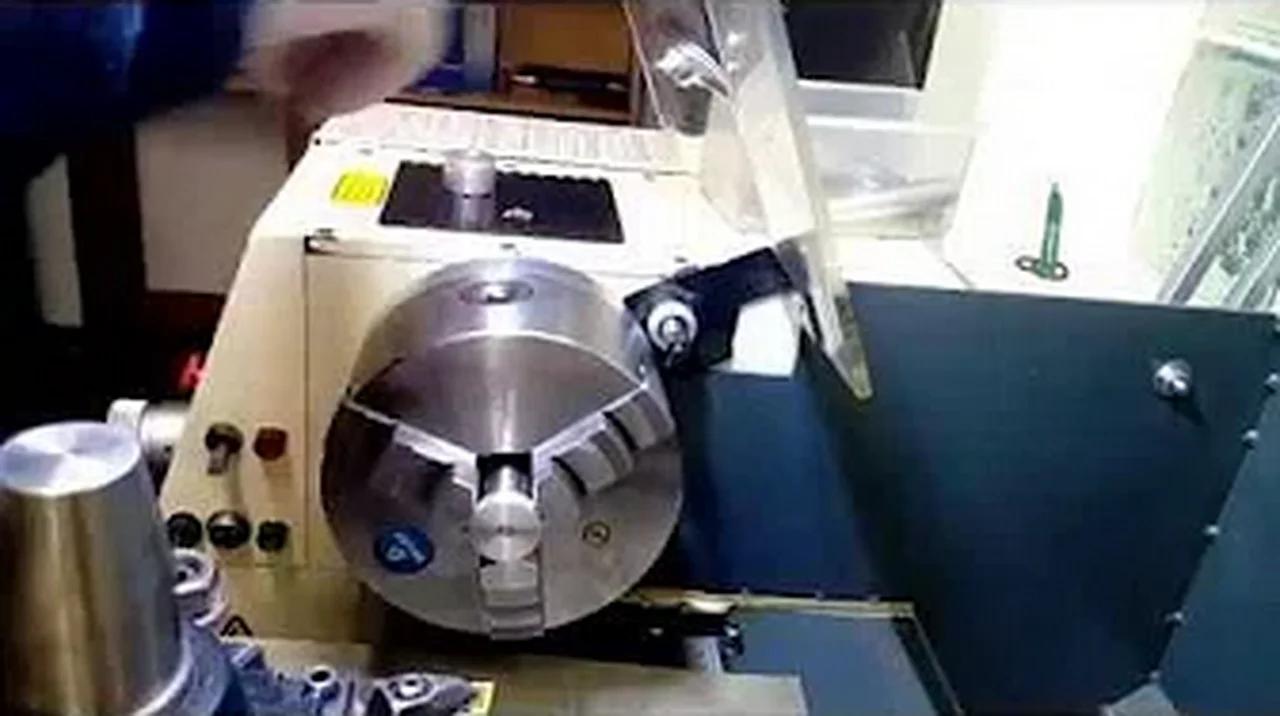

Depuis longtemps, je cherchais à réaliser un système qui me permettrait de repositionner une pièce usinée, surtout pour les pièces très courtes, où il est difficile de les repositionner sans être obligé de mettre des mors doux, bague fendue adaptée,...
J'ai donc réalisé un ustensile que je place (en passant par l'intérieur du mandrin) dans le nez de broche et dans le mandrin lui-même.
Cet accessoire, se place en un tournemain et la précision est au rendez-vous. Bref, exactement ce que je recherchais.
J'ai fait une petite vidéo de 7min et je joins quelques photos.
Là on peut voir les 2 pièces plus le ressort de rappel ; le filetage n'a aucune utilité je l'explique dans la vidéo.

La vidéo explicative :
Syn.
Oui simple et efficace :smt023...petite remarque tout de même, le carter de protection c'est pas fait pour arrêter le tour...c'est en cas ou :mad:
Merci brise-copeaux, :wink:
Il faut savoir que sur le SC4 le contacteur d'arrêt du moteur se trouve en façade, ce qui impose, pour arrêter le mandrin, de quitter des yeux la pièce et donc l'outil. J'ai justement réalisé une pédale, et, effectivement, je devrais m'en servir un peu plus :oops:.
- Ceci-dit, je fais bien plus confiance au micro-switch du carter que du contacteur du panneaux de commande. Il faut, également, savoir que les 2 sont connectés sur les mêmes broches de la carte électronique de commande ; J'ai écrit sur le sujet dans ce fil, c'était lors de la réalisation de la pédale.

Sympa ta vidéo surtout quand on voit le moment où tu enlèves les copeaux avec des gants dans une machine en rotation. Pas bien!
Tu aurais pu aussi mettre une grande vis a la place de ton système a ressort pour éviter la pression sur la pièce que tu usines.
Bonjour fanta71,
Pour les gants pas de souci :wink:(c'est du latex, je ne risque absolument rien)
Non, avec une vis je n'aurais, jamais la précision que j'ai actuellement. Là, dans l'alignement des 2 pièces, j'ai une précision de 0/100. Avec un filetage j'aurais obligatoirement du jeu ; et le mouvement de rotation du mandrin serrerait obligatoirement la vis.
- Le ressort n'exerce pas un effort démesuré, j'appuie juste avec la force du doigt, mais surtout ça permet d'éviter que les pièces se mettent en mouvement en raison des forces dues à la rotation du mandrin.
- J'ai pu déjà l'utilisé pour 2 pièces à reprendre et ça dépasse, et de loin, toutes mes espérances.
-Il y a longtemps que cette idée me trottait dans la tête, mais je n'arrivais pas à la schématiser et c'est en travaillant sur une butée de broche (que je montrerai plus tard) que l'idée m'est apparue ; je m'y suis lancé aussitôt, sans même faire le moindre schéma, ce qui n'est pas dans mes habitudes. Et comme j'ai déjà dit, j'en suis pleinement satisfait, mais tout peut être amélioré, bien entendu.:wink:
