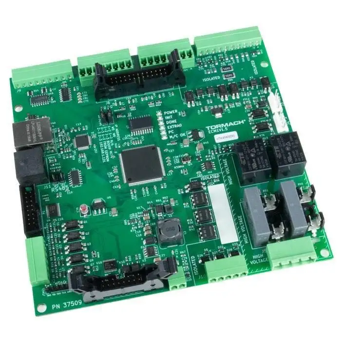

Tormach est une sorte de visionnaire dans ce sens car il utilise une base linuxcnc.
Le temps reel linuxcnc n'est toutefois pas utilisé et ne le sera sans doutes jamais, pour gérer
des boucles d'asservissement, Il a utilisé dans un premier temps une 5i25 (et genre 7i76 je pense)
mais a aujourd'hui développé sa propre carte complétement intégrée basé sur un port Ethernet.

Je n'ai pas du tout cette impression de pagaille. Il me semble clair que la solution recommandée depuis plusieurs années pour LinuxCNC est Mesa avec Ethernet. Les solutions PCI ont le grand désavantage de ne pas être isolées galvaniquement.
D'ailleurs la nouvelle carte Tormach n'est rien d'autre qu'une carte Mesa Ethernet sur mesure (sur mesure du point de vue du PCB et des entrées/sorties, le FPGA et son code sont du 100% Mesa).
Les différences de latence d'un noyau RTAI ou RT_PREEMPT n'ont aucune importance pour une fraiseuse classique. Ces deux types de noyaux n'ont aucun problèmes à faire tourner une boucle temps réel à 1kHz, ce qui est largement assez pour une machine à faible dynamique (accélération <= 1G). Le grand désavantage du noyau RTAI est que toute la partie temps réel de LCNC est incluse dans le noyau, ce qui implique un redémarrage pour chaque changement de configuration (et un crash complet de la machine en cas de bug).
Pas sûr de comprendre... Il y a toujours une partie temps réel dans LinuxCNC, quelque soit l'interface avec la machine.
Dans le cas d'une interface Mesa la boucle d'asservissement dans LinuxCNC doit être temps réel.
Pour Florent07 je partirais sur une Mesa 7i96 ou 7i76e.

Concernant Tormach par la notion de temps réel je veux dire qu'il ne l'exploiterons jamais pour
assurer un asservissement de position sauf peut être pour une voie en taraudage rigide

Pour Florent je partais du principe qu'il utilisera les servos en step/dir avec toutes les boucles fermées sur le variateur. Dans ce cas là aucune raison de vouloir une boucle à plus de 1kHz dans LinuxCNC.
Du moment que le servo-variateur a la possibilité de fermer toutes les boucles je ne vois pas l'interêt de vouloir déléguer ça à LinuxCNC qui le fera (en général) bien plus lentement.
