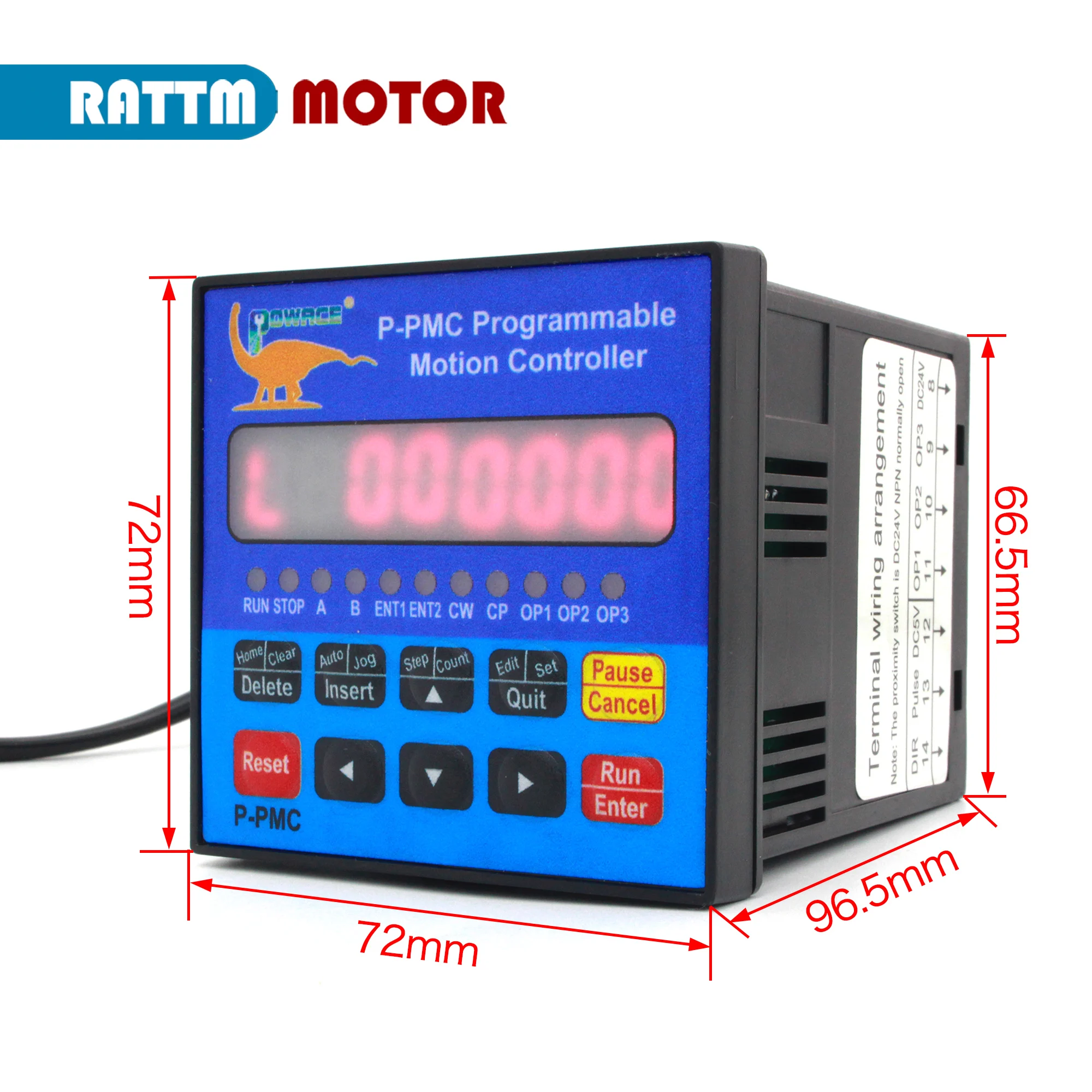

Alors là je ne suis pas sûr d'être ton homme...
Je regarde quand même si je retrouve ces modules de pilotage qui me semblait plus industriel que les petits modules avec lesquels je bricole...
Oui c'est petit. C'est un variateur?
Je regarde sur les internet ce qui se fait en industriel.
Je vais demander a l'entreprise si ils peuvent me trouver un var qui va avec mon moteur, mais ils devraient m'envoyer bouler vu qu'ils travaillent uniquement pour les pro.
Oui pas simple d'avoir du SAV quand on se présente comme bricoleur particulier... :spamafote:
Les modules que j'utilise, comme celui ci-dessus sont des modules qui génère des impulsions pour rentrer dans un Driver qui lui pilote le moteur PAP...
Pas du tout des variateurs de fréquence si c'est bien ce que tu veux dire...
Mais je crois qu'il y a confusion sur le terme.

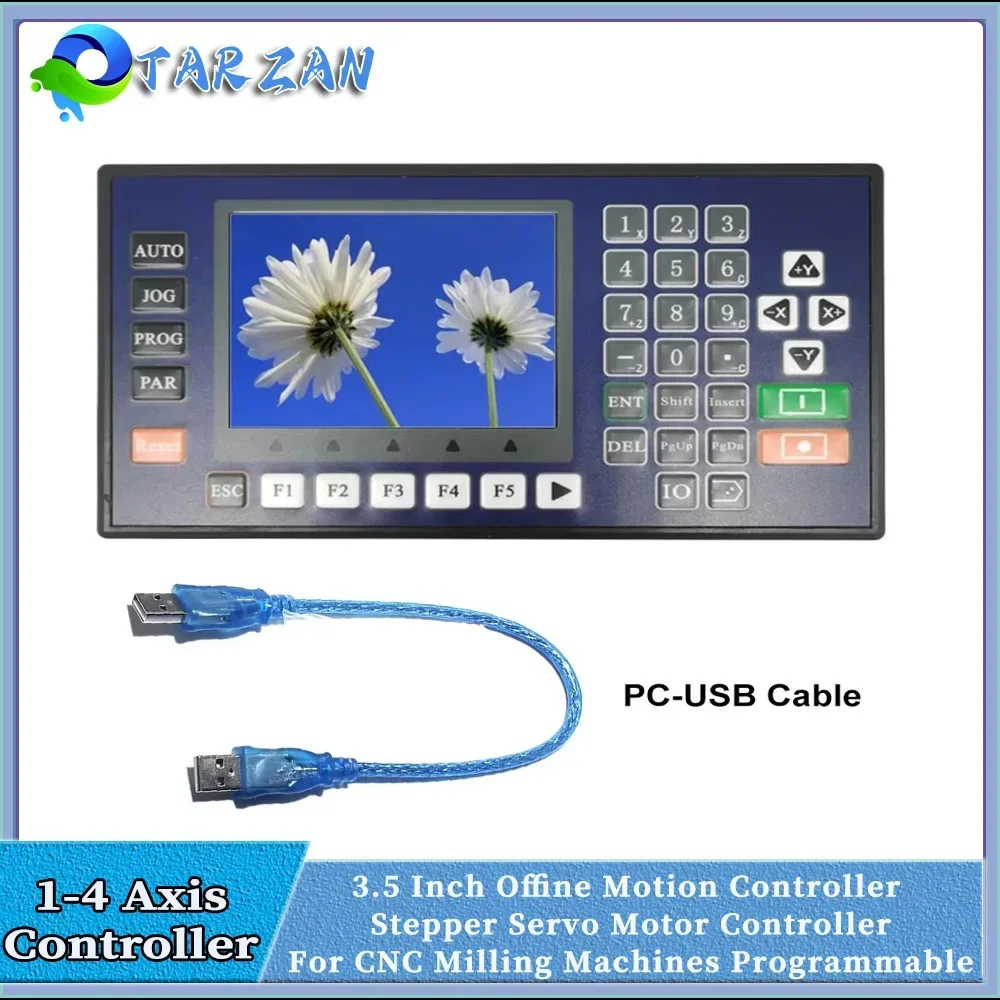

Je soupçonne qu'il y a des confusions d'appellations..
Si je pars sur l'hypothèse que quand tu écris "varaiteur", tu parle de "Driver" du servo-moteur...
Et que quand tu écris "automate" tu parle de controleur central...
Il y a des choses comme ceci...

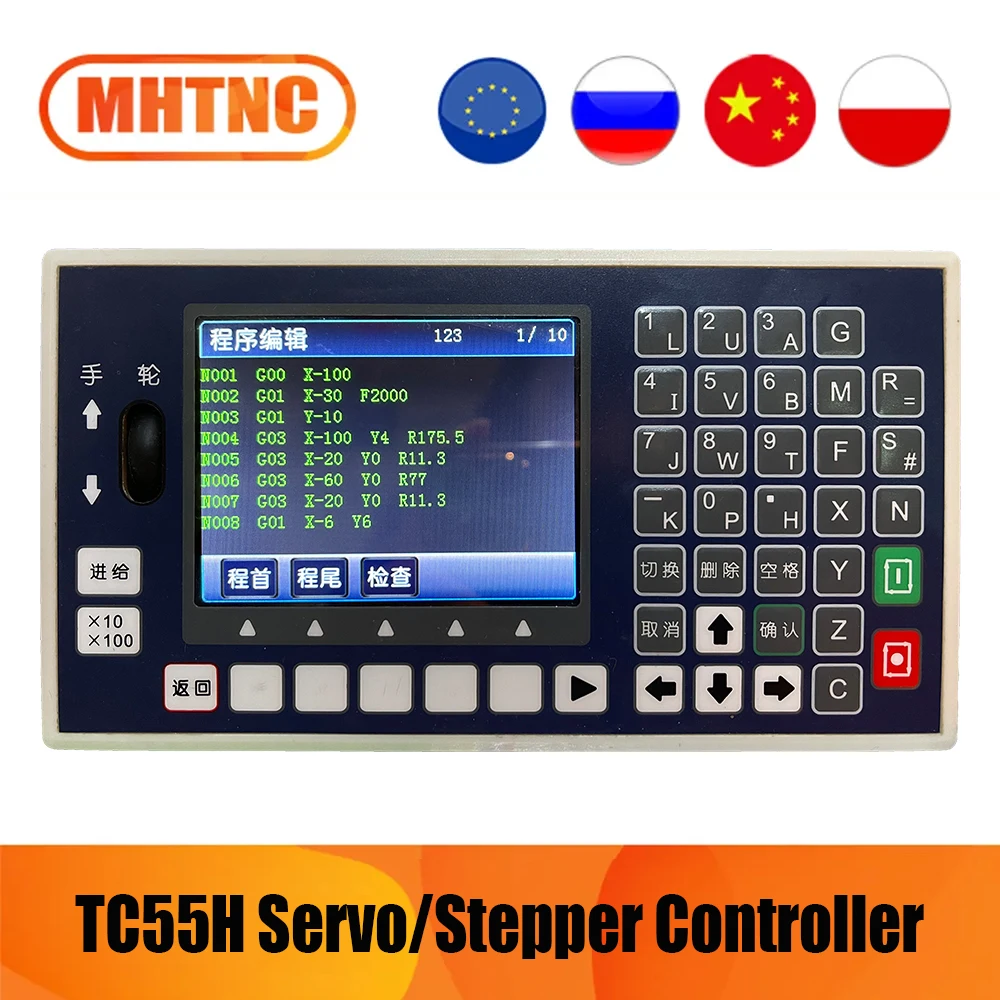

Ou comme ceci
Mais encore une fois je ne suis pas le meilleur ici pour t'aider dans ce domaine.
Je voulais juste répondre à l'appel lancé.
