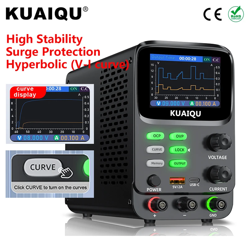

Edit: Je vois que c'est marqué "permanent magnets" j'en déduit que c'est un moteur à aimant permanent.
Pas besoin de courant d'excitation.
Du coup une alim capable de délivrer une tension variable de 1 à 140V et un courant de 20A fait l'affaire. Mais c'est pas commun.
Peut-être chercher de ce côté
