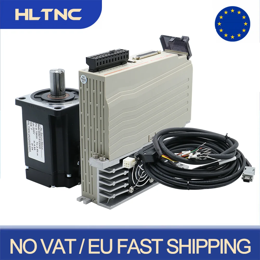

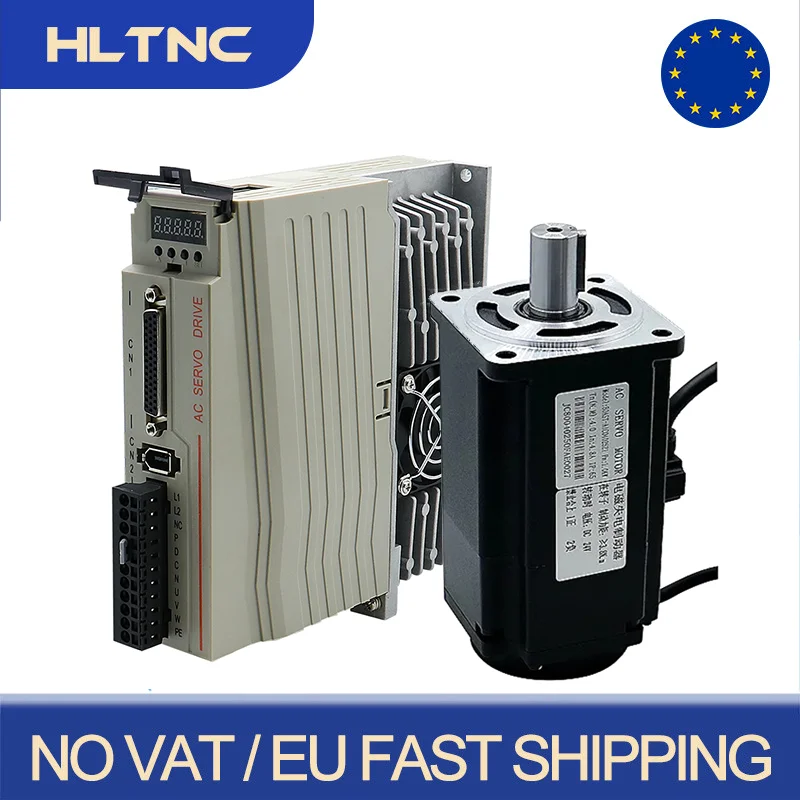

il est enfin temps de mettre à jour le sujet, suite à la réception du matériel.
Je suis donc parti sur :
- Contrôleur XCMUC 899T
Coût > 350€ livré
- Moteur et variateur pour l'axe Z HLTNC
- Moteur et variateur pour l'axe X HLTNC (avec frein)
- Variateur de fréquence pour la tourelle HLTNC 2200w (qui peut le plus peut le moins)
Coût total > 309€ livré
Il me reste a me procurer un variateur de fréquence en 4Kw, normalement ca sera chez Vevor
Coût > 129€ livré
J'ai également approvisionné des graisseurs comme ceux d'origine, et il me reste également les manivelles de la Realmeca (pupitre hs lors de la chute), qui me servirait pour déplacer X et Z ... rien ne se perd.
Le travail va commencer, je ne manquerai pas de mettre à jour avec les photos et les problèmes entre autres
