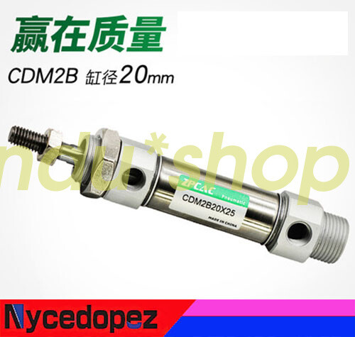

petite amélioration sur ma lip515 , et très pratique , un vérin pneumatique , 2 capteurs et une électrovanne 2 positions

Il y a erreur sur la personne, ce n'est pas moi qui ai fabriqué cet ingénieux système qui existe sur les rectifs de plus forte taille.
Si je ne m'abuse, le système est électrique et pneumatique.
On place manuellement le chariot entre les deux butées latérales. Ces butées sont des capteurs magnétiques dont on peut régler la position sur le vérin et qui détectent le passage du piston de vérin. A chaque détection, on alimente l'électrovanne qui envoie de l'air comprimé du même coté que le piston pour le forcer à repartir dans l'autre sens et idem de l'autre coté. Le piston fait ainsi des va et vient entre les deux butées. Avec des régulateurs de débit de sortie, on règle la vitesse et on évite de trop rapprocher les butées magnétiques des butées mécaniques de fin de course pour laisser le temps au piston de stopper le plateau. Du coup le montage pneumatique est très simple: un vérin, un distributeur 5/2 à 2 électrovannes et c'est tout. On rajoutera un FRL pour faire bien et c'est parti pour des années. A noter, le vérin est de petit diamètre... C'et mieux pour les doigts!
Je suis désolé pour 1887.Ce n’était pas volontaire.Merci joumpy de m'avoir éclairé sur les système pneumatique.
Pour ma modification, j’utilise ce verin, voir sur ebay.
il le faut magnetique pour les capteurs.
pour les capteurs j'ai utilisé ce modele , attention ces capteurs sont fragiles et tres vite grillé (experience presonnel).
