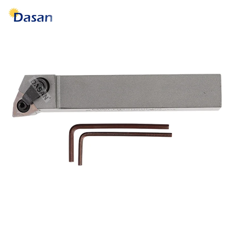

Coredump, j'ai regardé sur ebay. C'est pas pire en 2020 au niveau prix. Un MWLNR2020K08 j'ai même trouvé un porte outil Mitsubishi a trente euros. Mais mais mais, ça sent l'arnaque. Provenance de Tchéquie.
Je me tâte.
Une autre question, c'est dur a retailler un porte outil plus gros ? J'ai aussi repéré un 2525 d'occasion, mais je ne peux prendre que jusqu’à 20.
Dans les petites annonces il y a des portes outils et des plaquettes cbn
Bon, et bien plus qu'a essayer! Il vas falloir que je me fasse des porte outils. Je n'en ai clairement pas assez. Au toucher, ce n'est vraiment pas coupant!

Tenez les gars.
Un truc idiot, ça se règle pile au centre un outil comme ça ?
Tout pareil n'importe quel outil ou plaquette c'est au centre au dixième près.
