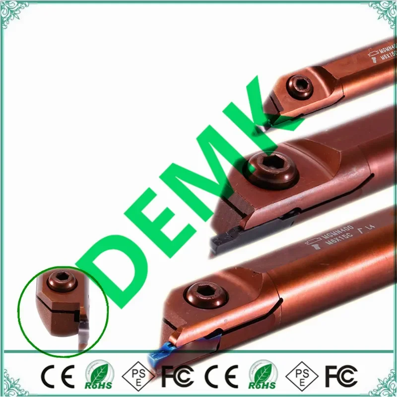

j'ai vu tout les porte outil sur aliexpress , malheureusement c'est du 16mm au minimum , à moins de le modifier à la fraiseuse pour le passer en 12mm ( taille maxi pour mon tour ) mais cela ne risque pas de la fragilisé ?
norbert , effectivement , on trouve des porte-outils à partir du Ø10 , je vais approfondir cette piste , merci .
Pour l’affûtage , je ne suis pas équiper pour , j'y pense pour le futur , mais ça ne sera pas possible avant plusieurs années .

flogpr
effectivement j'ai trouver ça :
ça a l'air de correspondre , c'est un petit budget mais si ça me permet de faire ceux que j'ai a faire sans problème pourquoi pas .

Sinon si tu as un outil à gorges intérieures, tu peux l'utiliser pour faire ta gorge frontale en meulant la plaquette pour qu'elle ne talonne pas. Ca dépend de l'outil, mais ceux que j'utilise n'ont pas beaucoup de matière sous la plaquette. Un petit coup de meule pour lui donner un tranchant également, et zou. Dans le cas ou tu en as une seule ou peu à faire, plutôt que d'acheter des outils.
