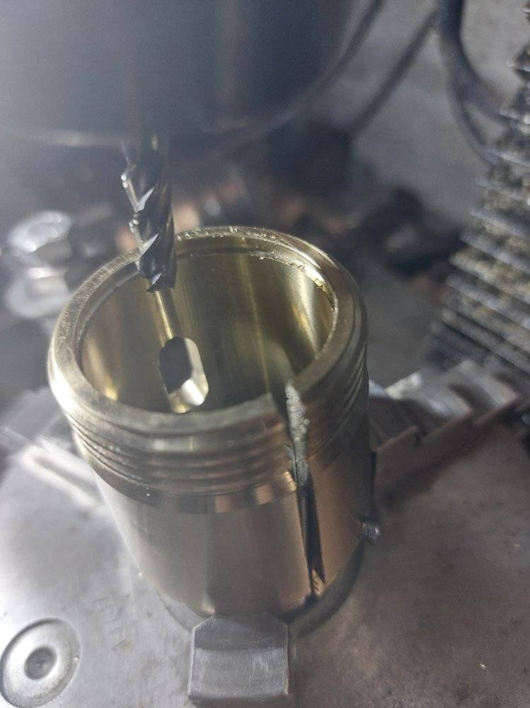

Bonjour, je dois faire une gorge dans une bague en bronze sur sa longueur, côté trou oblon.Comme sur la piece de gauche. Quel outil utilisez vous? Merci
En taillant un grain à la bonne forme puis en tirant à partir du oblong avec le trainard, à la méthode d'un rainurage pour clavette fait sur un tour ?
Edit :

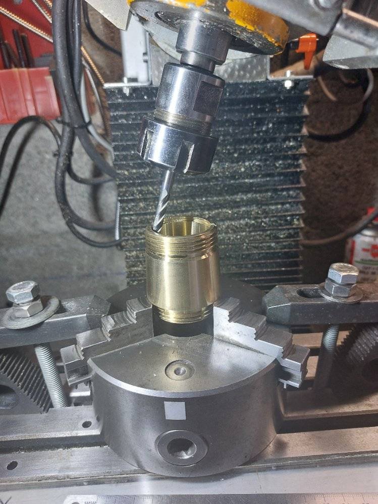

Autre solution avec une fraiseuse où la tête peut s'incliner : Incliner la fraise (qui doit être assez longue) pour venir prendre la passe puis monter en Z pour faire la rainure. La bague doit être maintenue verticalement à l'aide d'un diviseur ou d'un mandrin bridé sur la table.

Salut, tu parles de la gorge sur laquelle j'ai mis une flèche rouge ? Si c'est le cas avec un grain usiné à la forme dans une barre d'alésage et autour ou même procédé un grand usiné à forme dans une barre d'alésage monter sur une tête à aléser.
Selon les tolérances de ta bague il te restera nécessaire d'usiner des mordu pour pouvoir la retourner et réaliser tes deux filetages j'étais de gorges s'il y a une gorge en entrée de chaque côté. Les deux lumières et la fente de dilatation ou de rétractation doivent être usinés à la fraiseuse. C'est du travail qui te demandera précision mais c'est du travail tout à fait standard et cette gorge aussi ce n'est pas quelque chose de très complexe.
Je ne la voyais pas merci. Et comme dit Philippe2, ne te parle pas forcément une précision extraordinaire pour la lubrification. Dans ce cas un grain affûté à la forme, dans un outil et une tête à mortaiser, ou dans une barre d'alésage pour un chien mobiliser en prenant des petites passes avec le traînard ou le petit chariot en faisant les allers-retours sur la distance souhaitée.
Autre suggestion. Pièce martyre épaulée ajustée et bridée dans l'alésage, du même matériau que la bague, et perçage entre cuir et chair, attaqué en pleine matière sur l'épaulement, et usinage "à la retourne".

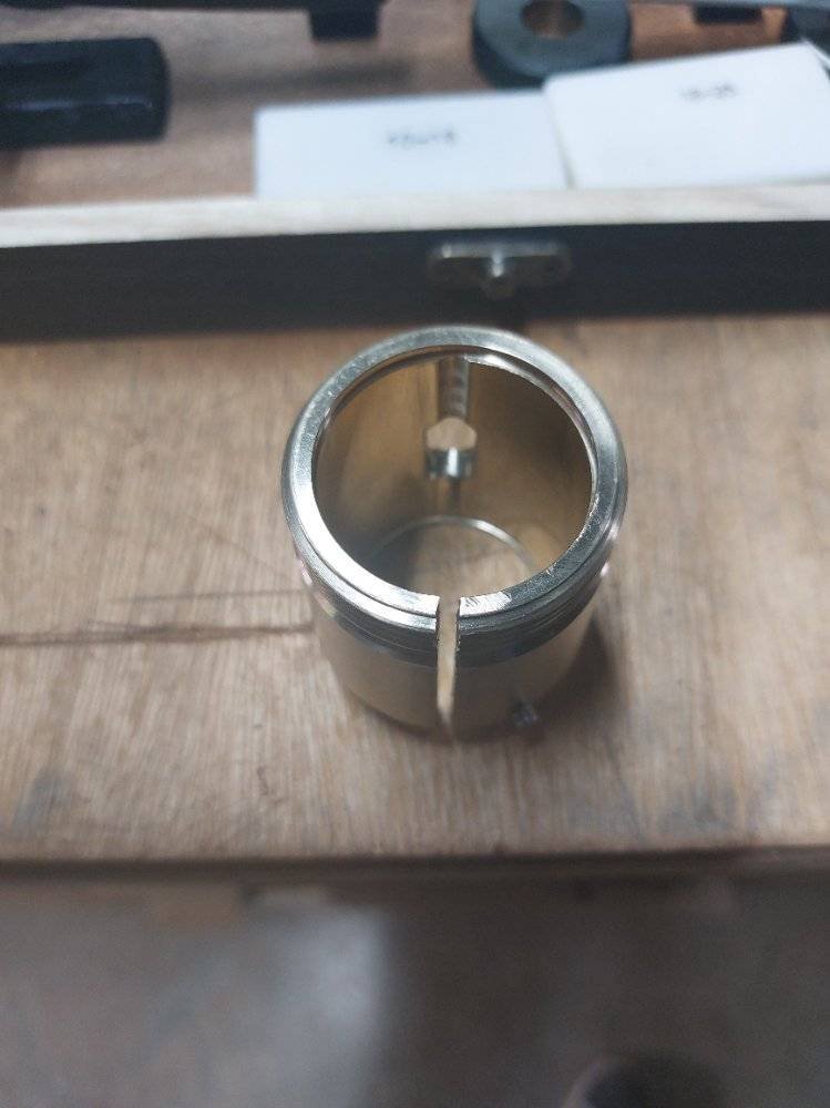

Perso, comme c'est une rainure de lubrification, à la main avec un crochet bien affûte et en retournant la pièce, la précision n'est pas nécessaire mais ne doit pas déboucher! 'ou bien scie à main à travers l'alésage et faire un point de soudure étain aux bords et limer l’excédent?
La rainure débouche sur les photos des anciennes pièces :
La fuite d'huile n'est-elle pas prévue dans l'intention d'aller aussi lubrifier les butées de broche ?
S'il s'agit de "pattes d’araignée" pour lubrifier, le tracer peut être quelconque et pas forcément droit!
