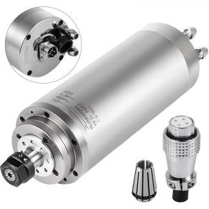

J'ai actuellement une une broche de 1,5kw
Je me demandais si je pouvez passer sur une broche de 3kw sans changer la carte électronique
Si quelqu'un a déjà fait cette modification ?
Non, il te faut un variateur adapté à la puissance de la broche ... par contre une broche 3Kw sur cette petite machine, pas sur qu'elle aime beaucoup ; ça pèse un âne mort ces broches !! ...
ici ils annoncent 9Kg pour la 3Kw
Compte 6Kg pour la version 2.2Kw
