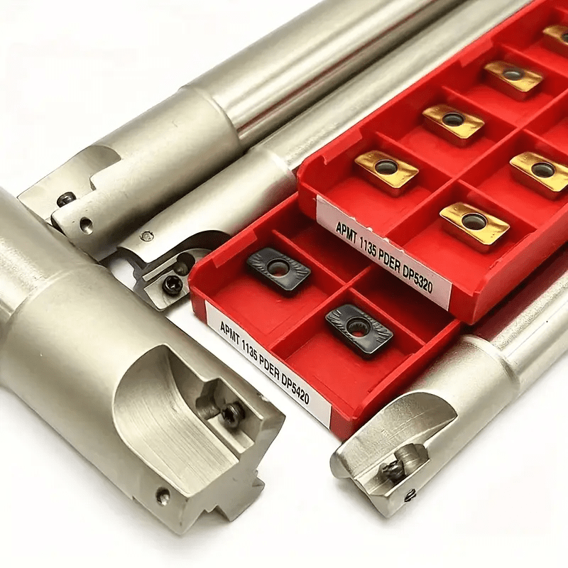

J'ai une petite fraiseuse SIEG SX2-L , Cone CM3 tirant M12 ; 500W ; Depuis peu. Je rregarde pour acheter une fraise carbure de surfaçage. La doc de la fraiseuse indique maxi 35mm , je recherge un modéle 40mm.
1°) Suis je trop ambitieux avec le diamétre 40mm? et serait il plus sage de se restreindre à 35 mm ou 30 mm. Mon travail restera du bricolage type surfacage, ou faible réduction d'une épaisseur....
2°) Dans le choix de ces fraises je regarde sur Aliexpress. Déjà il y a plusieurs types de plaquettes. APMT1604 ; APMT1135 ; etc.... Quelles sont les différences et quel usage? Quel choix faire?
3°° Pour le porte fraise , la aussi plusieurs désignation, il y a possibilité 2, 3 4 ou 5 plaquettes. Peut être que 5 plaquettes est mieux?
Et sur les références il y a par exemple BAP 300R ou 400R ou autre..... A quoi correspond ce 300R ou 400R , car ensuite il y a un autre chiffre qui peut être 40 ou 30 ou 20, ce dernier correspondant au diamètre du porte plaquette....
En résumé , je n'y connais rien , sur ces outils carbure . Si vous pouviez m'éclairer. J'en suis resté au outils en HHS de mes études scolaires il y a très fort longtemps...

Je viens de visualiser ta "fraiseuse" , je ne conseil pas du diam 40 mm et même 30 mm en petit tourteau ( broche trop fragile ,le travail ce fait par choc )
Si c'est pour de l'aluminium opte pour un petit porte grain ( le barreau est en acier rapide que tu peut affuter toi même ) il se monte en pince .
Et tu feras des économies :-D
Il y a aura effectuvement de l'alumium. Et aussi un peu de retouche sur de l'acier ( ou du fer) . Par exemple sur du fer plat réduire l'épaisse de 1 mm ou 2 mm. OU retouche après soudure sur un axe pour faire ou reprendre un méplat.
Ce type de petit travaux.
Pour la soudure il est préférable d'avoir un petit Diam de fraise avec une ou deux pastilles . En général elles ne tiennent pas longtemps .
Donc il est préférable d'user deux pastilles que une tripotée sur une fraise plus grande .
Des ensembles sont parfois vendus de différent diamètre a condition de pouvoir les adapter a ta "fraiseuse" et toujours le plus cour possible
afin d'éviter un minimum de vibration .

Maintenant pour le choix des pastilles étant donné que tu ne feras pas de passes de 5mm :-D ,
En fonction de la matière effectivement les pastilles présentes des aspects différents ( les angles d'attaques , les légères goujures sur la face , son rayon du bout et sa composition structurel ). Et la malheureusement c'est le fraiseur qui , en fonction de son matériel ( rigidité etc ) et le type d'usinage a trouver un compromis sur les référence proposé sur le marché . Ne connaissant pas les produits sur les sites marchand du net , je pense que d'autres collègues du forum seront plus a même de partager leurs expériences avec ces produits .
damy
Les tourteaux à plaquettes jetables ont presque tous des angles d'helice très faibles. Concretement quand une dent attaque la matiere de la piece, la variation de couple resistant est importante.
Ces petites machines ont une inertie très faible parce que les pieces sont legeres. Il en resulte un fonctionnement très sacadé qui a tendance a generer des vibrations nuisibles en termes d'etat de surface sur les pieces et en termes de duree de vie de la machine.
Personnellement j'irais dans la direction opposée à celle que propose Damy. D'habitude, je suis d'accord avec lui. Mais là nos avis sont totalement divergeants. Moi, je partirais plutot sur une fraise monobloc à six dents qui permettra d'avoir en permanence des dents en prise avec la matiere.
Il faut la choisir courte. Je n'ai pas cherché longtemps une photo...
Ça diminuera les variations de couple resistant. En contrepartie, comme il y a plusieurs dents en prise le couple moyen serait plus important. Pour compenser cet effet, je travaillerais en reduisant l'avance par dent par rapport au flycutter proposé par Damy.
Mon choix se porterait sur une fraise de 20 en carbure. Il a bien sûr un inconvenient par rapport au flycutter. Il faudra realiser la surface en balayage.
A toi de voir si tu veux privilegier une surface uniforme realisée avec un flycutter qui aura un impact important sur la duree de vie de la machine ou une surface presentant fatalement des traces de balayage realisée à la fraise qui sera moins impactante sur la vie de ta machine.

Les revêtements ont tendance à arrondir les arêtes des outils. Surtout les revêtements multicouches (employés principalement sur les plaquettes jetables.) Globalement ces revêtements ont apporté un progrès.
Mais là on est justement dans l'exception qui confirme la règle. Les outils revêtus demandent un peu plus de puissance. Et on a affaire à une machine dont la puissance est très limitée. En plus, comme je le disais plus haut, c'est une machine qui risque de vibrer beaucoup. Les outils casseront probablement avant d'être usés. Que ce soient des fraises a dix Euros ou à 400...

Salut, j’ai la même fraiseuse et j’utilise ce type de fraises à surfacer (3 plaquettes) en 40mm. Sur de l’alu ca passe tres bien, j’ai aussi fraisé un profilé en acier mais pas testé sur un grande surface …
Quelques 1:10 je passe d’abord un coup avec une fraise à flûtes de 16mm et je passe la fraise à surfacer pour la finition ! De toutes façons si tu prends trop tu bouffe les plaquette à la vitesse grand V. Ma fraise est un modèle vendu par Paulimot et je ne sais pas ce que valent réellement les plaquettes mais l’état de surface est bluffant, poli-miroir
