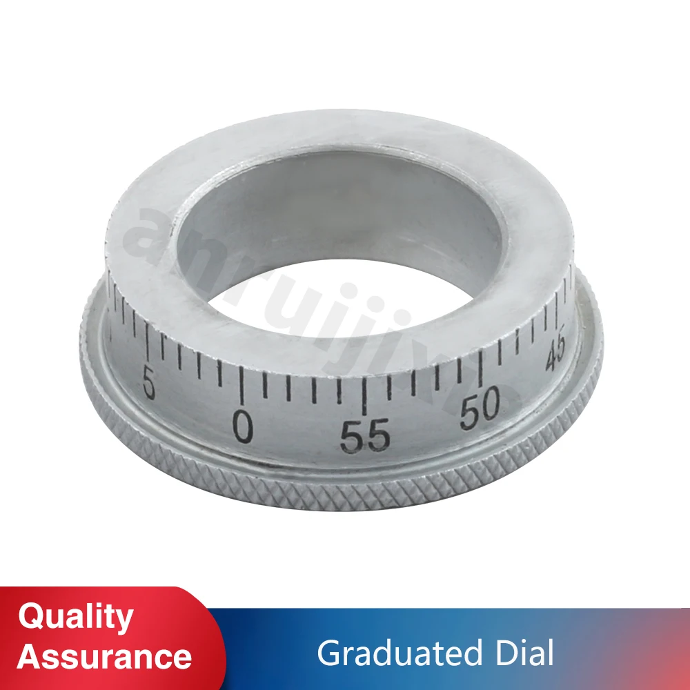

bonjour à tous
les graduations sur mon vernier ne correspondent plus à l'avancée du chariot depuis que j'ai remplacer la vis sans fin, passage de Pouces en mm .
un tour de manivelle donne 0.3 mm d'avance.
Je voudrais refaire les graduations du vernier ou poser un système qui me donnerait des mesure en métrique.
Avez vous une idée?
merci Gilles

Si un tour fait 3mm ou est le soucis ? le nombres de graduations de ton tambour pas divisible par 3 ?

OK. je comprend,Refaire un tambour avec 60 graduation = 0,05mm par graduation (plus grand que celui qui est sur ton tour) j'ai eu le meme problème sur un BV20

Tu mesures le diamètre de ton vernier, tu calcules le périmètre, tu crées une bande papier de cette longueur que tu gradues de 0 à 3 avec des graduations intermédiaires , tu colles sur ton vernier...
C'est un choix à faire; pouvoir utiliser la course complète du chariot ou avoir un "gros "vernier. J'ai le même problème sur mon vieux tour et j'ai laissé le minuscule vernier.
Au vu de la photo du message #1,
Un diamètre de 24 mm avec 60 graduations (0,05 mm / graduation si vis au pas de 3 mm) a des graduations distantes de 1,26 mm, donc faciles à faire et à lire.
Avec un diamètre de 30 et 150 divisions (espacées de 0,6 mm) tu auras 0,02 mm d'avance par graduation.
J'ai eu aussi un souci avec mon B 22 ( tour chinois)
J'ai une vis diamètre 11 mm avec un pas de 2 mm.
Sauf que le vernier était complètement faux, la division était de 0.04 mm.
Le diamètre du vernier fait 41 mm.
J'ai fait refaire les divisions, un tour fait 4 mm.
Et la précision est au rendez-vous , une division fait 0.05 mm ( J'ai laissé l'ancienne plaquette qui indique 0.04 mm)
Je suis précis à 0.02 mm.
4 mm au diamètre.

c est ce que j ai fait quant j ai mis une visse a bille
de 2550 D et 2050 D x 2 et une 2050 G sur ma fraiseuse
j ai retailler de nouveaux vernier au diviseur
avec une scie de 0.5 mm
a plus
Fraise module , comme pour tailler une dent , elle a un plat ,même minime sur un module de 0,5 , alors qu’une fraise javelot est pointue , c’est le fraiseur qui choisie la grosseur de sa gravure en fonction de la profondeur et de l’angle de la fraise . En plus c’est fait pour ça
