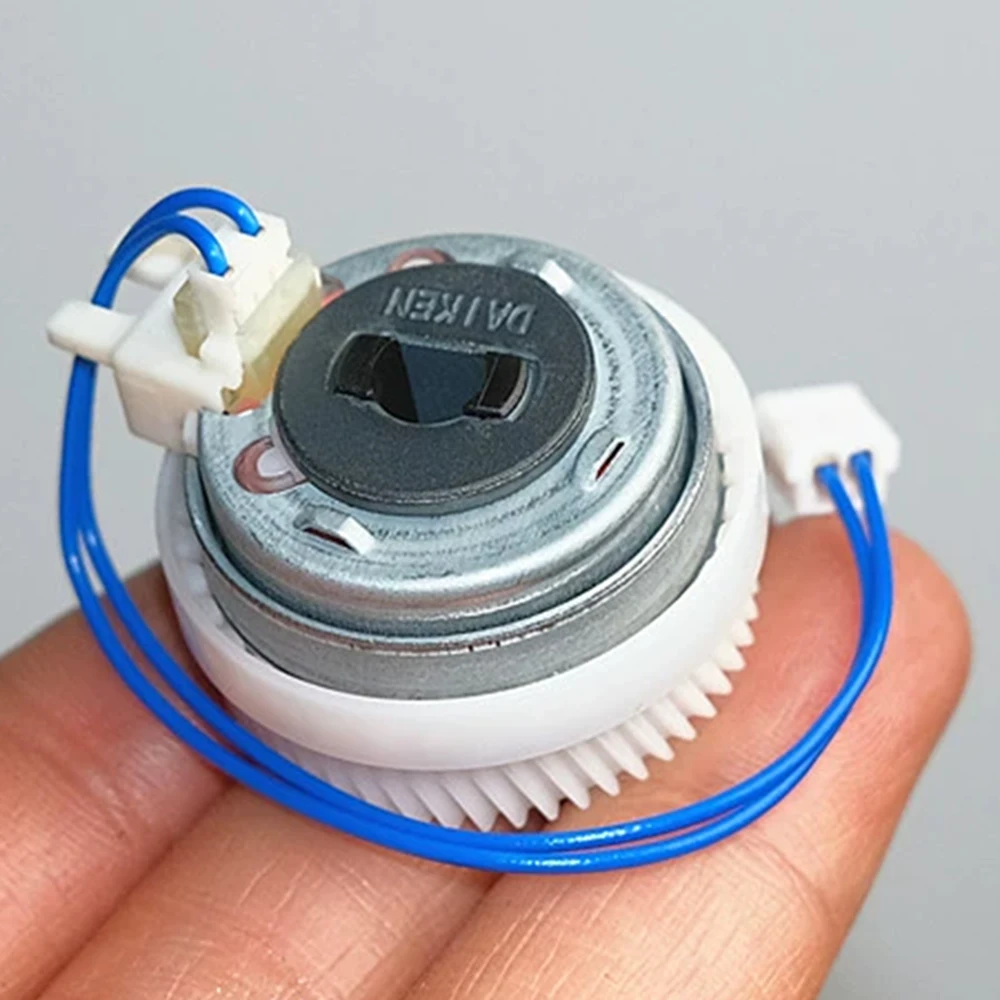

J'en ai des petits (dans mes CPS) qui viennent de photocopieurs de ce genre:
On en trouve sur A-E...
Mais pas sûr qu'ils soient suffisants... 0.5 Nm de couple.
