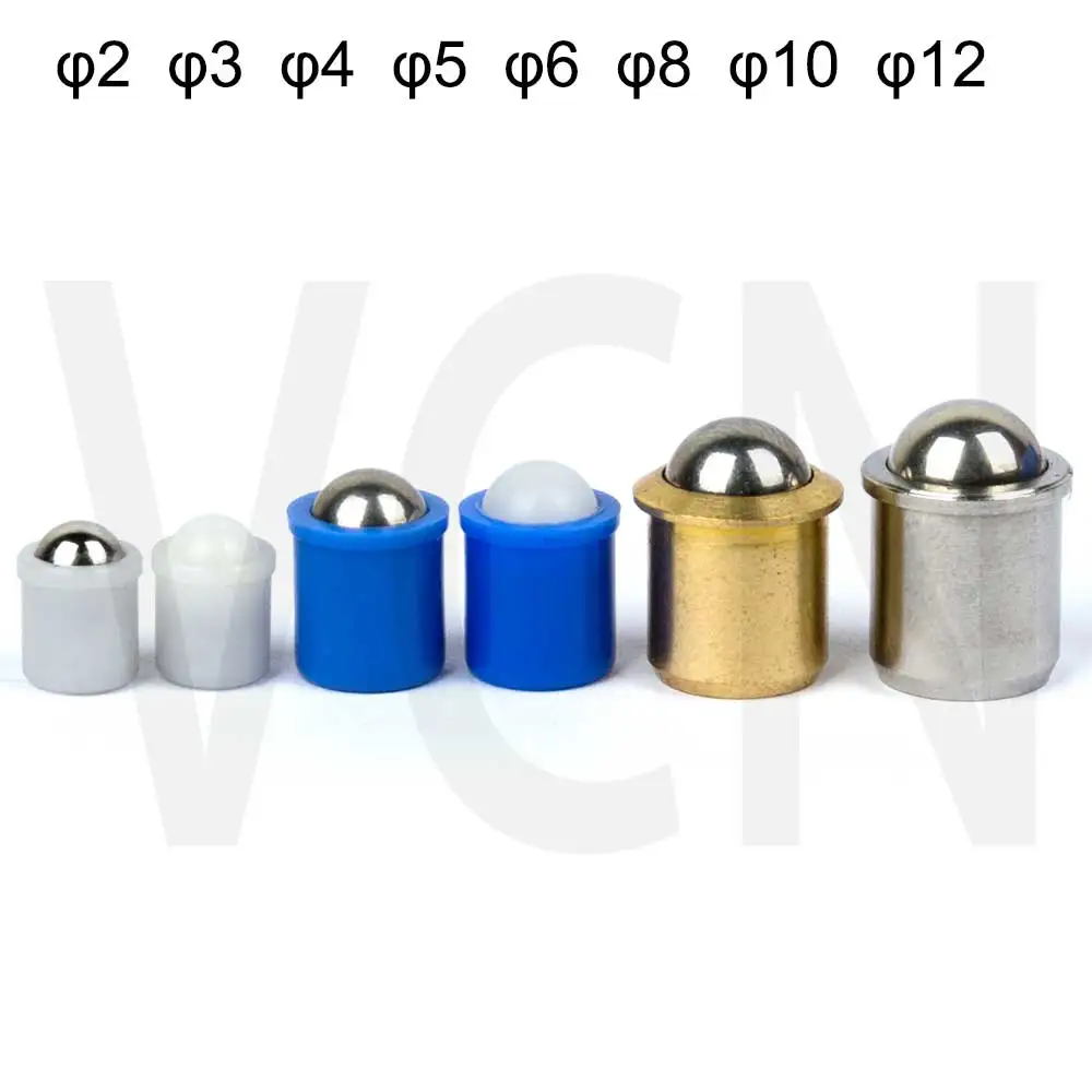

Il me reste encore pas mal de bricoles à faire comme remettre le huileur en bout de la vis ( si quelqu'un a un lien sur Ali je l'ai paumé comme un con et j'en trouve pas c'est les petit cylindrique environ 6mm de diamètre avec la bille dessus et le petit ressort dedans) ,faire un capot au mécanisme, ou un verrouillage d'indexation du levier et des buter fin de course...ect...

Ça ressemble quand même plus à des indexeur qu’à des huileurs !
