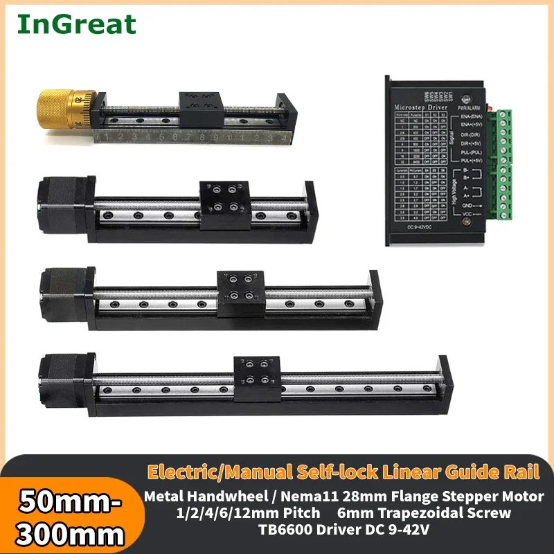

je me dis que je devrais acheter un rail linéaire pour la mise au point de mes programmes car ma fraiseuse est loin de mon PC
J'ai regardé chez aliexpress pour en trouver un pas trop cher. J'aurais aimé trouver une vis au pas de 1.5 mais aparemment ce n'est pas ou mal indiqué. On trouve des vis au pas de 1.5 mm ?
Je pense que tu confonds des choses. Un rail linéaire c'est pour remplacer la glissière, à moins qu'on ne parle pas de la même chose. Les vis à billes sont souvent en pas de 4-5-10. Pourquoi veux-tu 1,5?
Je voulais 1.5 mm parce que c'est le pas de ma vis "X" de fraiseuse. Le rail linéaire serait juste destiné a faire des tests de logiciel sans être obligé de les faire sur ma fraiseuse qui est loin du PC ou je fais mes programmes.
Je pourrais utiliser ça :
Des tests de déplacement ? Le montage va sans doute jouer. Qu'est-ce que tu appelles "loin"?
Personnellement j'ai réglé le souci, tous mes pc sont au garage.
Mais à part tes branchements, le paramétrage ne prend pas des jours, autant le faire directement sur ta machine. Tu souhaites avoir le même pas pour garder le vernier?
Le garage est au rez de chaussée et l'informatique + l'impression 3D au 2e étage. Bien que mon garage soit bien rangé je me vois mal y installer un PC.
Et puis nos chats aiment avoir de la compagnie 8-)
J'ai donc acheté ça pour mes tests de programmes de manivelle électronique :
Maintenant il faut que je commande une manivelle.
