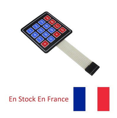

je mais le programme arduino configurer pour les deux type de clavier 4x4 et 4x5
il peux il avoir des fautes j ai pas trouver une bonne programmation pour la manette
elle et brancher et configurer il manque un bout pour la faire fonctionner
pour plus d information est s avoir comment fonctionne la programmation
a plus

mon montage moins cher que trois avance
pour les moteur wantai ss880 sans fin de course #41
avec une visse a bille de 1000 2005 pour l axes X
avec une visse a bille de 1000 2505 pour l axes Z
une autre a gauche 2005 pour l axes Y
https://fr.aliexpress.com/item/32906279415.html?spm=a2g0s.12269583.0.0.24eb4badq9OOTW
j ai ce moteur avec le drivers pour l axes Z
j ai ce genre de moteur pour les deux axes X et Y
l alimentation a découpage 24 volts 20 ampères pour alimenter les drivers
l alimentation a découpage 12 volts 5 ampères pour alimenter les arduino
les Arduino
les ecrans lcd 2004 ic2
les clavier 4x4
les clavier 4x5
les connectiques
pour les fils a la casse automobile
les réseaux de câble des bmw des années 1980
il y a des fils de tous les couleurs et de
dimension pour les alimentation
pour commencer ca vas tres bien
a plus
