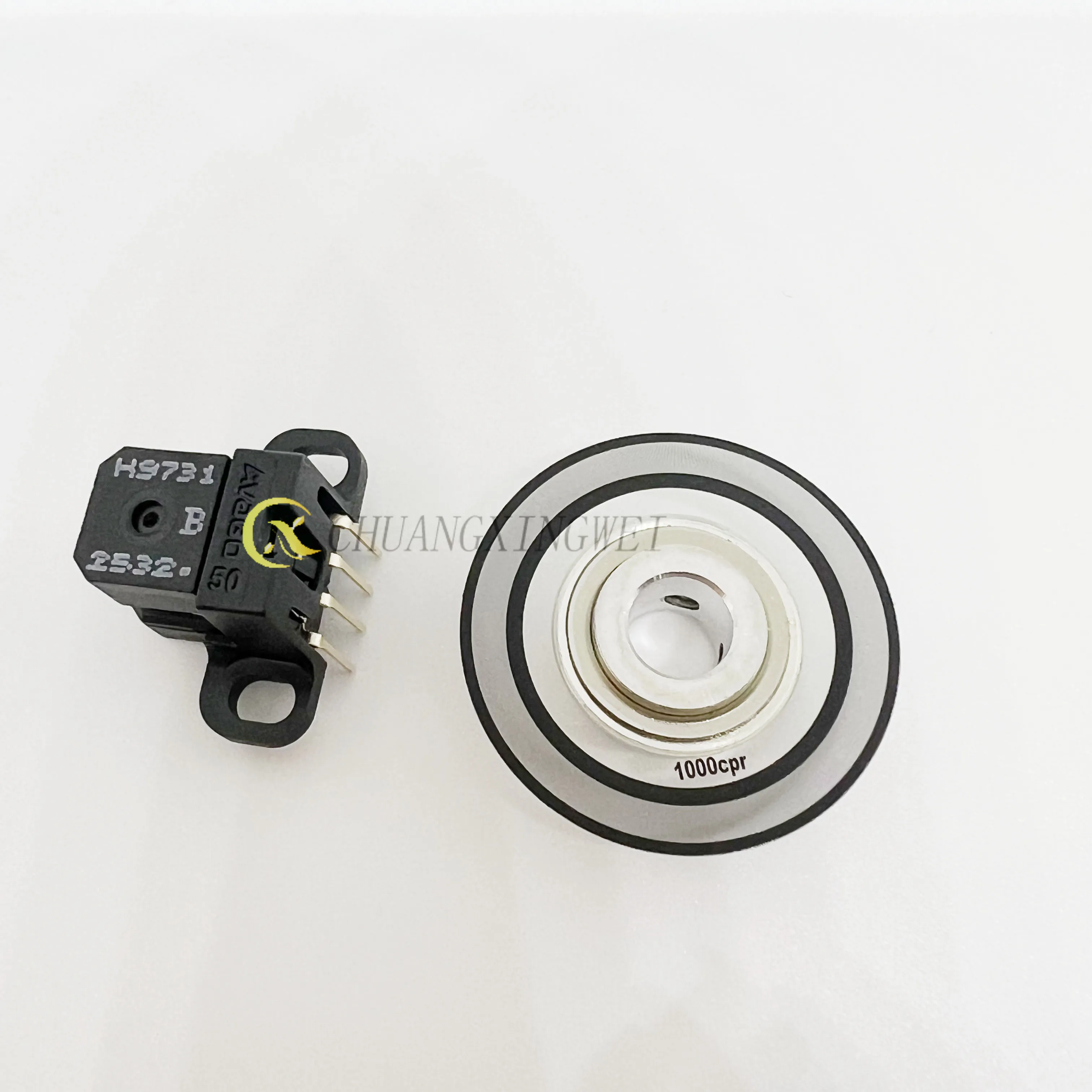

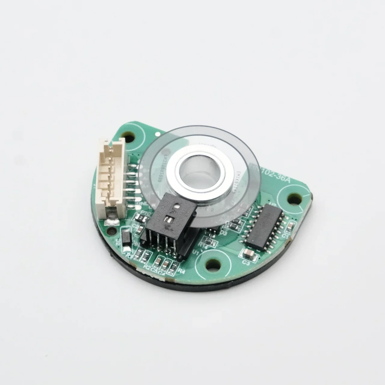

si ca peux t intéresser j ai trouver sur le net un moteur avec servo 1000 pp c est peux etre cher mais tu as la carte Prix TVA incluse
il y a un moment avec une mauvaise manipulation
j avez griller plusieurs contrôleur 1000 cpr du moteur
j avais trouver des contrôleur avec des disque avec des trous d axes de 8 mm
avec la connectique
j ai essayer de faire fonctionner le comparateur HN102-36A 1000 cpr trou de 8MM
j ai pas réussis a faire fonctionner le moteur nema 34 1000 cpr avec son drivers
avec un montage d un arduino dans un boitier
du coup j ai commander des disque avec des trous de 6 mm
le montage ne fonctionner pas j ai chercher a comprendre
pour quoi ca fonctionner pas ca a durer un bon moment
avant de bien regardez les photos des comparateurs sur le moteur
sur les moteur que j ai il sont tous du même sens sauf ceux que je viens d acheter
par le plus grand des Azar
j ai changer l axe du lecteur optique
et la miracle ca fonctionne
j ai passer plus de six mois sur le problème
a plus
