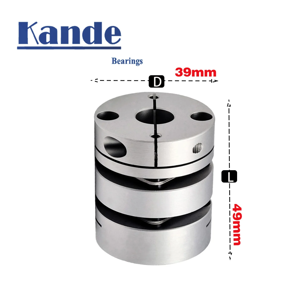

Ne pas lésiner non plus sur les coupleurs, les modèles en élastomères ne sont pas idéaux, préfère des modèles comme ceux-ci :
