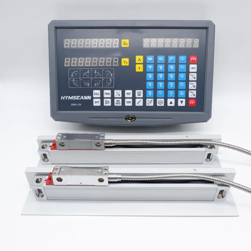

voilà c'est fait j'ai installé une DRO sur mon tour Newton 20,
ci dessous la DRO achetée ici :
Livraison depuis l'espagne en 1 semaine.
l'axe des Z, regle de 500 +142 mm
et puis l'axe des X (long 150+142)
j'ai volontairement laisser la place disponible pour le passage de la clé serrage lardons
vue plus large
et la place pour le tournevis, idem serrage des lardons
il me reste à faire un petit capotage pour la protection des copeaux, ce qui ne devrait pas trop poser de probleme

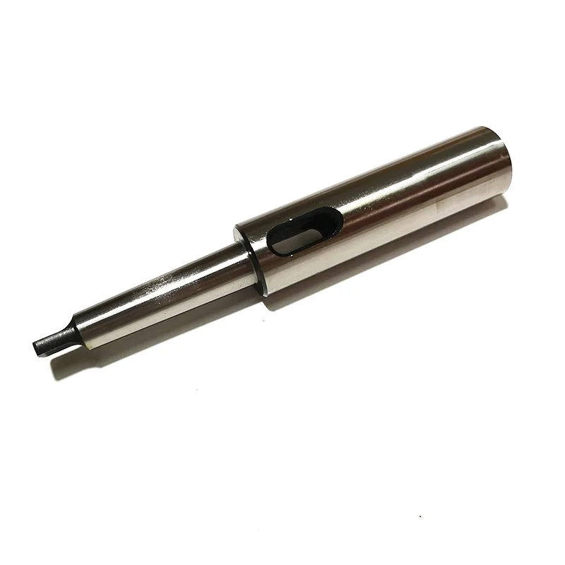

le grand incovenient et la perte de distance du trainard à la poupée mobile, environ 40 mm que j'ai compensé avec l'achat d'une rallonge MT2/MT2 , ici :

Je me tate aussi a DROiser mon tour, les verniers étant vraiment trop nuls à utiliser. Du coup je pense plutot à monter la règle sur l'avant avec un bon capotage.
Pour la longueur des regles il faut commander quoi ? On indique au vendeur la longueur utile ou il faut rajouter la taille du "lecteur"?
pour éviter tout équivoque ou malentendu tu fais comme moi j'ai inscrit lors de la commande la " long utile de déplacement + 142" et je lui laisse faire la somme :siffle:
lorsque j'ai commandé mon SNS-3V pour la fraiseuse la découpe pouvait se faire au mm, pour le tour donc SNS-2V j'ai du choisir une longueur total modulo 50 mm .
