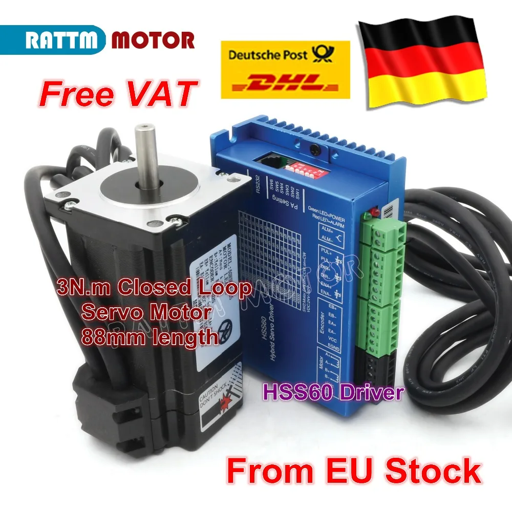

- Un nema 34 pour le Z :
- 2 Nema 24 pour X et Y :

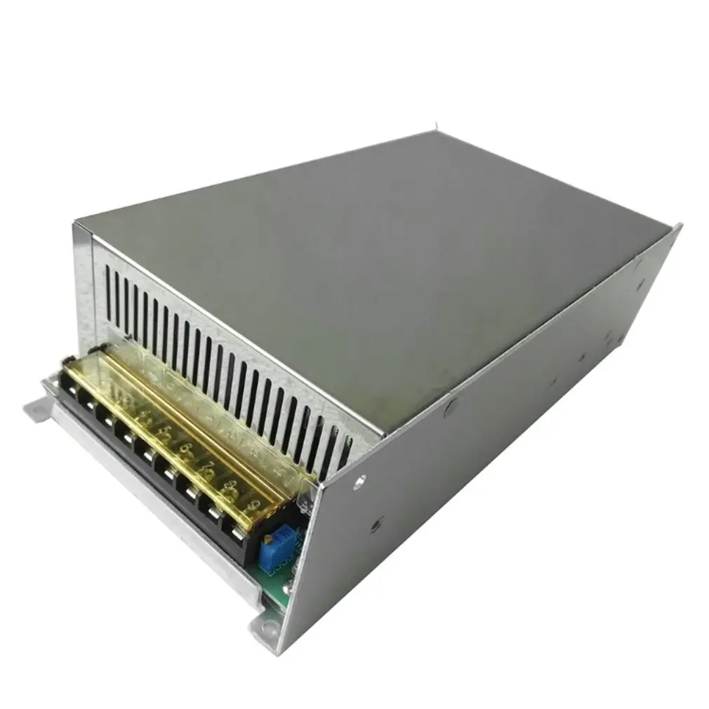

- Une alim unique pour tout alimenter, à voir si elle suffira :

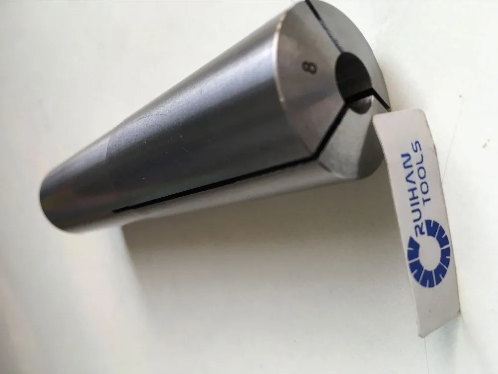

- Une pince tirée CM3 pour le changement "rapide" d'outils en 20mm :

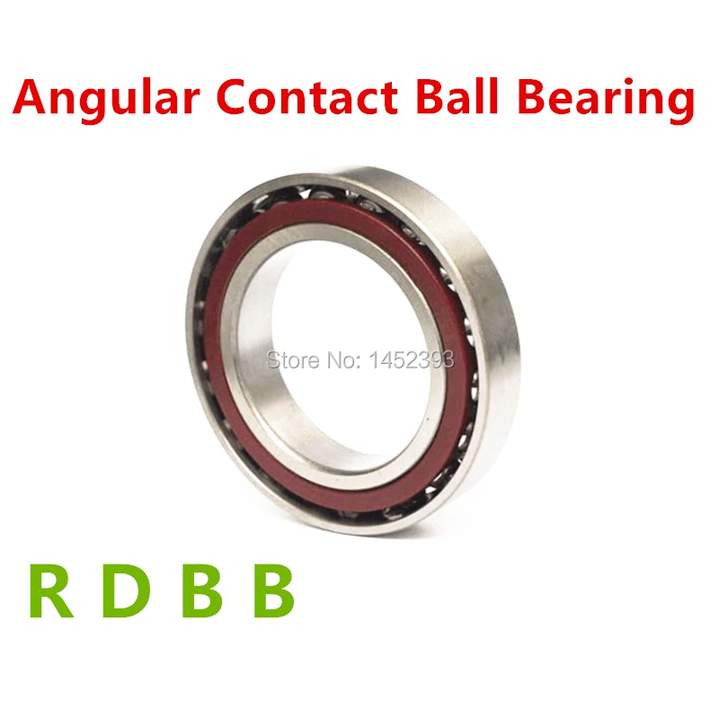

- Des roulements comme ceux-ci (7):

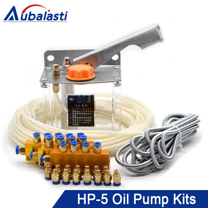

- Une centrale pour lubrification :

Dans tous les cas il faut du moteur qui envoie (nema 34 ou nema 24 à gros couple, mais tant qu'à faire autant mettre du 34 partout (sauf sur le 4ème axe pas l'utilité))
Je trouve du classique comme ceci :
https://fr.aliexpress.com/item/EU-F...lgo_pvid=cebd4298-fca1-4a18-94ad-124c7949d605
Ou comme conseillé par Jpleroux plutôt celà :
https://fr.aliexpress.com/item/L-UE..._expid=cf6e5309-9f04-482e-85fd-5042d14abf66-0
Pour le coup en 3 exemplaires. Avec en plus un petit nema 23 pour le diviseur.
La différence de prix n'est pas énorme, il faut juste savoir une chose : je suis une brêle en code/macros/arduino, bref tout ce qui touche du langage de programmation quelconque. Je sais tout de même paramétrer dans les options avec une petite marche à suivre.
Comme dis plus haut, la carte serait une carte smoothieboard, donc nullement besoin d'une breakboard.

Attention aux paliers type BK chinois qui sont très très léger pour ce type de machine :wink:
En plus leurs roulements sont fragile et avec pas mal de jeux (même neuf). Pour la petite histoire "chinoise", les 2 derniers BK que j'ai reçu "Haute qualité", le corps du support est en acier et la plaque de maintien des roulements en "alu chinois" avec moins de 0,5 d'épaisseur sur les lamages :) .... Les roulements "hautes qualités" ont quand à eux près de 0,2mm de jeux (jamais utilisé) ....
A ce jour, je me "bagarre" à trouver une solution fiable et durable sur ces paliers :wink:

C'est une idée, dans l'idéal ce serai d'avoir 2 roulements obliques en "tête bèche" ... pas sûr que tu as suffisamment de matière :wink:
j'ai commandé des 7001 (contact oblique) et je verrai bien :wink:

Je peux faire les platines plus épaisses afin d'accepter 2 roulements ça ne devrait pas poser de soucis. A voir pour le Y je n'ai pas d'idée de la place disponible au fond.

Par contre, j'ai mis 2 alim différentes pour le X et Y ....

Pour les roulements, j'envisage des double rangée à contact oblique coté moteur (5201ZZ) et des simple rangée coté opposé au moteur sur l'axe X
avec montage glissant du bout de la vis.

Ah 2 alims différentes ? Quelle en est la raison ? Un axe qui travaille plus que l'autre peut-être ?
jpleroux
Ben quand tu lis les caractéristiques des moteurs nema24, si les 2 moteurs font leur plus "gros effort", la puissance dissipée devient limite sur 1 alim.
Ces Alim chinoises, je considère que les valeurs annoncées sont à minorer de 20%.
Donc, je mets 2 alims ce qui ne change pas grand chose dans le boitier externe :wink:
JP
Eric29
Ah ok oui je vois, je pensais à une alim par moteur pour être tranquille donc c'est bien ça :wink:

Le Nema 24 est donc suffisant pour cette application en prise directe?
Eric29
Les nema24 montré par jp sont de 5.5Nm, je vois pas mal de conversion américaines (g0704 la bf25 la bas) ou ils mettent du nema 23 3nm donc au vu de la techno et du couple ça doit le faire nickel.
Je sais que ça fait beaucoup de questions, que peut-être certaines ont déjà des réponses mais dans la foule de sujets sur ces machines (y compris youtube pour la g0704) je ne trouve pas tout. Et plutôt que de devoir changer de vis à billes dans 2 ans je préfère me renseigner.
Alors je récapitule :
3 nema 34 closed loop : 450€
(https://fr.aliexpress.com/item/L-UE..._expid=cf6e5309-9f04-482e-85fd-5042d14abf66-0)
ou alors 1 nema 34 + 2 nema 24 : 470€
https://fr.aliexpress.com/item/Nouv..._expid=d1ec616a-917a-45e2-9ab7-38a772d66ae1-0

Les alims :
Bah alors la... il y en a tellement si quelqu'un peut me dire si mon choix est bon :
3 alims 36V 6A (j'ai regardé le courant par phase de 6A comme référence, j'ai bon ?) : 50€
1 alim 40V 5A (pour le nema 23 c'est 5A encore une fois j'ai bon ?) : 17€
https://fr.aliexpress.com/item/Alim...118,searchweb201603_55,ppcSwitch_0_ppcChannel
