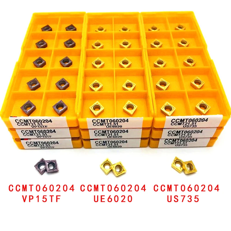

Bon dimanche a tous,
J'ai acheté un ensemble d'outils de coup de 8 x 8mm avec les plaquettes en carbure, j'ai cassé une, celle-là pour
Séparée ma pièce après tournage, mais je voudrais aussi commander un jeu de rechange, complet, mais je galère depuis 4 jours en Française et Anglais sur le site et chez le vendeur, mais je ne vais nulle part !
Voilà que j'ai achetée.
Si quelqu'une peu me donnée les réf N° ou un lien pour les commander ?.
https://fr.aliexpress.com/item/1005...t_main.30.21ef5e5bUgvHWZ&gatewayAdapt=glo2fra
Merci Paul

bonjour @paulinfrance si tu regarde en bas du lien que tu donné la référence des plaquettes et noté avec l'outil
N °/Modèle/Diamètre de la tige (mm)/Longueur totale (mm)/Insert:
1 MGEHR1010-2 10 100 plaquette MGMN200
2 SER1010H11 10 100 plaquette 11 ER
3 SCLCR1010H06 10 100 plaquette CCMT060204
4 SDJCR1010H07 10 100 plaquette DCMT070204
5 SDNCN1010H07 10 100 plaquette DCMT070204
6 S10K-SCLCR06 10 125 plaquette CCMT060204
7 SNR0010K11 10 125 plaquette 11 IR
Merci, donc les plaquettes livrées pour les outils 10 x 10 mm sont les mêmes que les mien en 8 x 8mm ?.
Les plaquettes sont normalisés selon l'ISO 1832, c'est à dire forme, taille, angle de dépouille, tolérance de fabrication, fixation.
Ainsi une même plaquette peut se monter sur un outil dont la taille de queue diffère (8x8, 10x10, 12x12, 16x16...)
Un extrait de la norme en doc joint qui t'aidera à l'avenir :wink:

Pour la nuance de carbure c'est à choisir selon la matière à usinée, petit résumé de ce qu'on trouve sur A-E (la plupart sont des anciens grades plus forcément produits) :
Grades Mitsubishi Carbide (qu'on retrouve sous la marque DIAEDGE ou KEOSOTR)
UE6020 : Carbure revêtu CVD : Acier ébauche et semi finition
US735 : Carbure revêtu CVD : Inox
VP15TF : Carbure revêtu PVD : Fonte, alliages réfractaires et Acier en ébauche
Grades ISCAR : (anciens grades)
IC907 : Carbure revêtu PVD : Alliages réfractaires, Inox, Aciers trempés
IC908 : Carbure revêtu PVD : Multi-matériaux avec une bonne résistance à l'usure (remplacé par IC808)
IC928 : Carbure revêtu PVD : Idem 907 mais plus adapté aux OP d'ébauche (remplacé par IC830)
