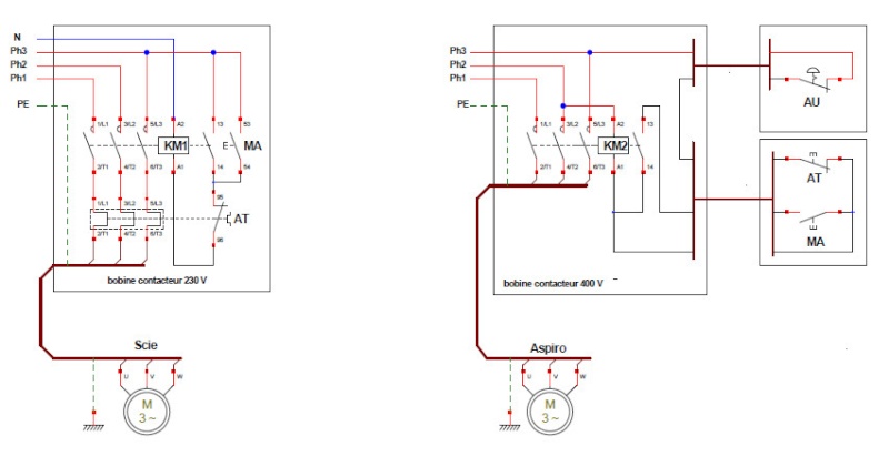

En attendant de recevoir les deux moteurs nema pour faire les avances , j ai avancer sur mon armoire elec , vous utilisez quoi pour faire l auto maintien sur un contacteur Schneider LC2K06 en 48v
vois ici pour le schéma d'un auto-maintien avec relais :)
donc tu a soit un seul relais/contacteur qui fait puissance ET commande , soit tu a un relais/contacteur supplémentaire qui gére la partie commande et qui enclanche le relais/contacteur triphaser :)
un schema complet avec moteur triphaser , 380V+neutre d'un coté et 240V sans neutre tri de l'autre (ou 400V sans neutre mais tu n'a surement pas du 400V sans neutre chez toi :wink: )
j'espere que cela t'aideras :)
pour la partie 48V tu intercale le transfo entre l'alim du montage "commande" tout simplement
Merci pour les infos je suis nul en elec mais je vais essayer de comprendre ça , ça semble simple
de rien , fait un schéma de ce qui te semble etre ce que tu a besoin en fonction des info plus haut et pose le ici !
on te diras si c'est bon ou pas ;)

Alors là le contacter double est bien branché pour inverser le sens de rotation , et il fonctionne bien, le no est prévu arrêt normal . Le no 13 et 14 je dois le relier ou pour l auto maintien ?
ok , on ne voyais pas les fil dessous donc dur a dire si il etait bien connecter pour inversé :)
je vais faire un petit schéma et je te pose ça apres ;)
voila un jet de schéma (enfin deux)
le premier "simple" avec ce que tu a dans ton coffret , mais ne permet pas de fonction "pulse" et demande un switch 2 position pour choisir le sens (on pourrais s'en passer et branché les fil du switch en un seul MAIS si un des contacteur est enclencher et que tu appuie sur l'autre tu fait un court jus au principal donc on évite :) )
en tournant le switch ou en appuyant sur STOP cela coupe le contacteur enclenché
version plus "complexe" et demande deux contacteur plus petit en plus , ici si tu appuie sur un switch ON cela tourne et sur stop c'est off , si tu a le moteur qui tourne dans un sens donc contacteur enclencher , et que tu appuie sur l'autre bouton rien ne se passe donc pas de risque de court jus , mais il faut évite d'appuyer sur les deux en même temps au démarrage bien entendu!
il suffit d'appuyer sur Stop pour coupé
le switch "pulse" est un switch deux position fixe et pas un bouton poussoir , il permet de choisir entre le maintien ou non du contacteur et donc avoir un simple "pulse" si besoin , attention en mode pulse il ne faut PAS appuyer sur les deux bouton ON en meme temps sinon court jus (on peu l'évité mais il faut plus de contact et contacteur ... )
si tu ne veut pas la fonction pulse tu ne met pas le switch et relie donc les deux A2 des petits contacteur au 0V de l'alim 48V
j’espère que cela t'aide et que tu comprend mon schéma :) (nb les "point" sont des pontage ou les fil sont connecter , la ou les fil se croise mais sans "point" il ne sont PAS connecté entre eux a cet endroit :) )
j'ai fait au plus simple , bien entendu il y a encore d'autre câblage possible mais ça complexifie bcp le tout :wink:
enfaite sur le second schéma j'ai mis 2 contacteur en plus MAIS si tu a des module contacteur additionelle pour ton double contacteur ça peu se faire aussi (mais il faut revoir un peu le second schéma )
alors aussi pour tes essai et pour éviter de cramé un contacteur ne branche que le 48Vdc au montage et ne met pas de courant sur la puissance , comme ça si tu te trompe et que les deux contacteur s'enclenche tu ne fait pas sauté le fusible principal ou pire ;)
Tous bon , ça fonctionne il me reste juste à câbler la fonction pulse .

J'arrive peut être un peu après la bataille, dans la discussion sur ma machine il y a le schéma que j'ai fait en #10.
Avec une modification majeure par rapport aux commandes d'origine: la pédale arrête la machine au lieu de lancer les avances rapides qui sont maintenant faites par un poussoir sur la boîte de commande. Le condensateur servait à aider au démarrage avec un montage à moteur pilote. Il a été retiré depuis.
