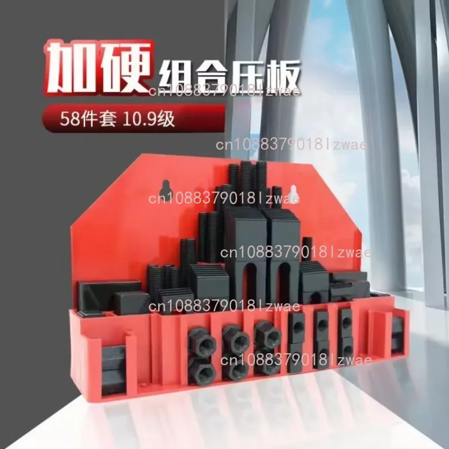

en attendant, et de toute façon indispensable, un kit de bridage adapté avec quelques cales :wink:

- Concernant les brides, c'est plus difficile à trouver et pas donné je trouve. Le mieux serait peut être de se les faire.

Pour les brides j’avais vu un truc ici (je crois) : on peut utiliser des poussoirs de soupapes récupérés à la casse…
