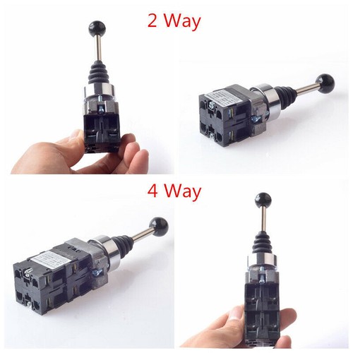

C'est le même fonctionnement que celui de @Geoff87 : il y a un contact qui se ferme pour chacune des 4 positions.
Explication du fonctionnement des manipulateurs basics actuels.
Si tu as besoin de contacts NF sur les positions haut et bas il faut relayer avec 2 petits relais.
Sur ma Zhv1 j'ai monté le même modèle en 2 positions pour le sens de l'avance auto avec un bouton pousoir rouge pour l'arrêt juste à côté
Un NC fait à partir d'un NO et d'un relais (donc sous tension) pour un contact d'arrêt n'est pas une bonne solution en terme de sécurité.
Le bouton poussoir arrêt avec un contact NC est nettement mieux, le problème c'est que ça prend de la place sur le pupitre.

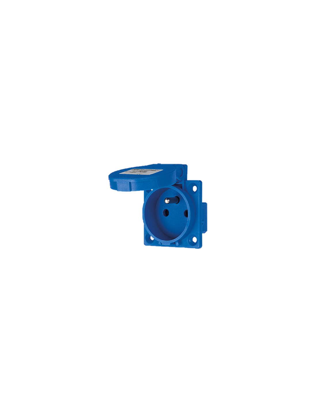

J'ai prévu une prise encastrée à l'arrière de l'armoire. Vous en pensez quoi avant que je fasse les trous ?
C'est quel type de prise ?
Si c'est une prise standard 230C/16A 2P+T avec un couvercle pas de problème, si c'est une prise Hypra (ou P17) ça ne sera pas pratique...
Nota : pour des questions de sécurité si l'armoire est alimentée en tri sans neutre il est préférable de mettre un transfo de séparation de circuits pour fabriquer le 230V pour la prise et de mettre les protections adaptées (fusibles + inter ou disjoncteur différentiel 30mA et bien sûr utiliser le bon régime de neutre pour ce circuit).

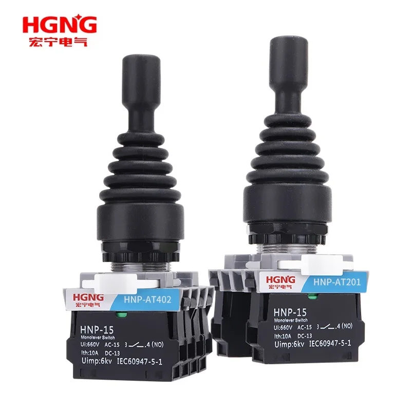

Pour le Joystick, peut-être celui-là
Pour la prise :
La machine est alimentée en 5 fils 3P+N+T J'ai prévu une protection par disjoncteur 10A pour cette prise. Il y a un différentiel sur le tableau en tête de ligne et la machine est sur un circuit protégé par un disjoncteur tri+N 10A Hager NGT810 courbe D
Par ailleurs, les différents circuits seront protégés par des disjoncteurs 2 et 4A.

Et non, c'est une copie de télémécanique XD2PA24 qui a un NO par position.

J'ai trouvé sur Aliexpress un 4 positions avec retour ressort avec 2 types de contacts NO et NC et c'est modulaire. Du coup j'en ai commandé 2. Vu le prix, je ne risque pas grand chose. Commandé hier soir et déjà en route. Je vous tiens au courant à l'arrivée.

J'ai cherché le détail de ces manipulateurs et aussi les blocs de contacts, effectivement on doit pouvoir les équiper de NO + de NC pour chaque position. En plus ça existe en diamètre 22 et en 30. Les accessoires et pièces détachées sont là :
Quand tu les auras reçus fais nous un petit topo sur ces manipulateurs, stp !
Merci Bbr, j'espère les recevoir équipés 2NO et 2NC comme sur le descriptif car c'est pas très claire et si tu as vu la vidéo avec les symboles chinois, ils sont différents entre gauche droite et haut bas. Au pire on recommandera des contacts.
Quand même ces chinois, ils sont très forts et quoi qu'on en dise, je suis rarement déçu par les produis, et même plutôt étonné.:smileJap::smileJap:
J'ai un sérieux doute sur les contacts livrés en standard avec, sur la vidéo lorsqu'il démonte la tête du HNP-AT402 on voit les poussoirs des contacts du milieu : ils sont verts donc c'est des NO.
Si tu regardes sur le lien que j'ai donné pour les blocs de contacts tu verras qu'il n'y a pas de références claires pour les NO et les NC à part la couleur et la forme du poussoir (d'ailleurs pour la forme du poussoir je ne vois pas la raison).
Bref, leurs annonces et leurs descriptifs sont aussi clairs pour moi que leur "alphabet". :smt011
Au petit bonheur la chance :smileJap:
Là sur la photo, c'est des rouges au milieu. Les paris sont ouverts :roll:
