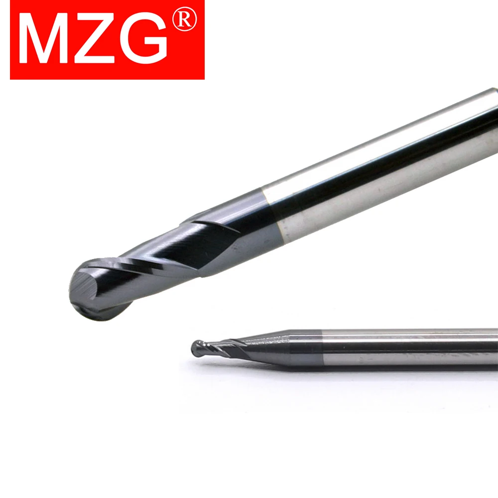

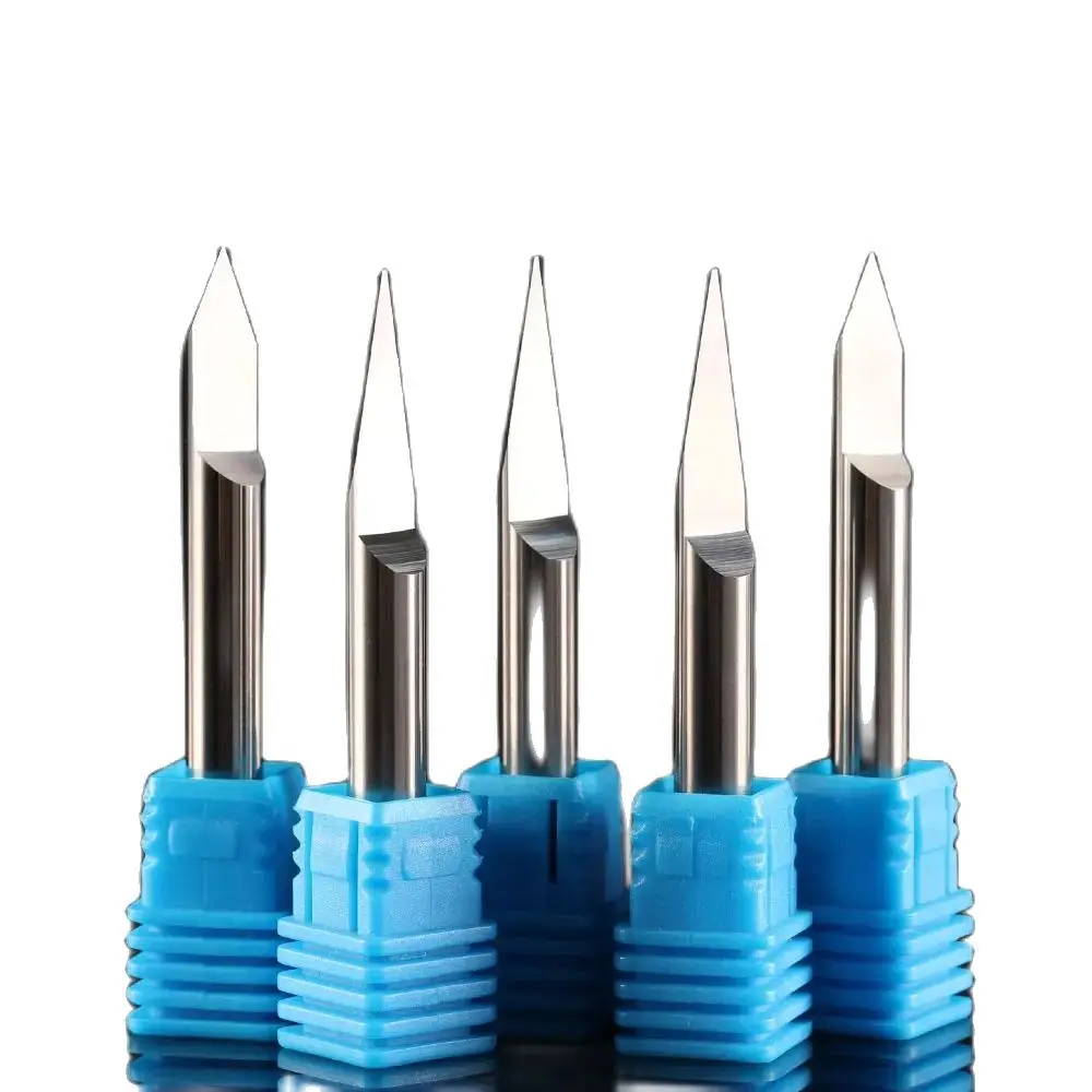

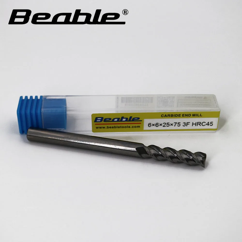

Otelo est une bonne base pour démarrer,
Et une fois que tu auras une idée un peu plus précise de ce que tu as besoin tu pourras trouver d'autres fournisseurs moins chers.
Si tu n'es pas pressé tu as plusieurs fournisseurs sur aliexpress ( 2 à 3 semaines de délais)
MZG : Surtout surfaçage
Beabble : Un peu tout
Weitol : Gravure
J'utilisais ces produits sur de l'allu 2017 sur une CNC avec broche de 2,2kW 6000-24000 tr/mn
