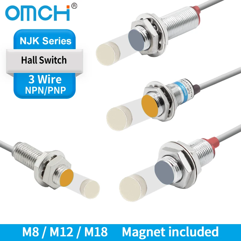

Petite question du dimanche !
Je n'arrive pas a trouver le nom de ce "limit switch a vis" ci dessous ?
Impossible de retrouver cet élément sur Aliexpress... Quelqu'un pourrait m'aider la dessus ?
Merci beaucoup !
F.
c'est un bête capteur sans contact, inductif, ou a effet hall
existe
en M8 /M12 / M16.... (peut-être en M5 ou 6 ?)
avec un fil plus ou moins long
ou avec connecteur 4pin (comme ta photo) il faut commander le cable connecteur en plus
Merci beaucoup @Alex31 !!
Je ne savais pas que c'était sans contact... Mais alors cela peut tout de même être utilisé pour faire du homing ou arrêter la course de ma machine à la place de mes limits switch actuels !?
beaucoup de constructeur amateur les utilisent
mais pour moi, ce sont des capteurs de proximité, et je préfère des switch mécanique
et je ne les utiliserait pas montée comme sur la photo que tu montres, si pour une raison X ou Y l'arrêt avant la butée est loupé (ex: une courroie d'entrainement casse), c'est le capteur qui fait butée, et ils ne sont pas prévus pour cela
Oui mais c'est le plus simple pour avoir un réglage
Sinon il faut installer un 2e réglage (pour le captage d'une masse métallique qui passe en bout du capteur)
C'est le genre de ce que j'utilise sur ma CNC V1
JF
pour bien faire, il faudrait une vis a coté du capteur, réglé légèrement plus loin pour faire butée mécanique et protection du capteur.

Je dispose a la base de Switch mécaniques et je me demandais si c'était le plus sûr... Je trouve ça assez séduisant d'avoir juste une vis que l'on peut régler avec une rotation. Ça fait propre et moins un petit bloc dans un recoin sur lequel vient taper une masse métallique lors du homing dans le meilleur des cas.
N'empêche qu'il faut sacrément avoir confiance en ces petits capteurs. Ils sont tellement fondamentaux.
Bon et bien voilà je ne sais plus que choisir désormais si je remplace mes limits switch ou non ... :god:
N'est-ce pas le cas sur la photo ?
sisi je répondais a alex qui dis que si y a un soucis c'est le capteur qui fait butée. dans tout les cas, une butée électronique, que se soit un micro switch, ou un capteur magnétique n'empêche pas une butée mécanique. pour compacter tout sa, je ne sait pas si il ne serait pas possible de "coller" le pad caoutchouc autour du capteur, en mettant le capteur dans le trous du pad ou il y a normalement une vis pour la fixation.
Perso, j'ai des mécaniques qui font FDC et Homing .... ben c'est une connerie :rolleyes: , en lançant le référencement il y a eu bug > il attendait une info du X et c'était le Y qui tournait donc l'axe ne s'est pas arrêté.... grosse panique qui ne serait pas arrivée si homing et FDC avaient été séparés :idea:
Si les axes sont inversés cela n'aurait rien changé !
Ne lancer un homing qu'après avoir testé tous les switchs sur tous les axes et avoir testé tous les axes en jog (pour être sur que chaque élément est bien paramétré en position et en sens)
