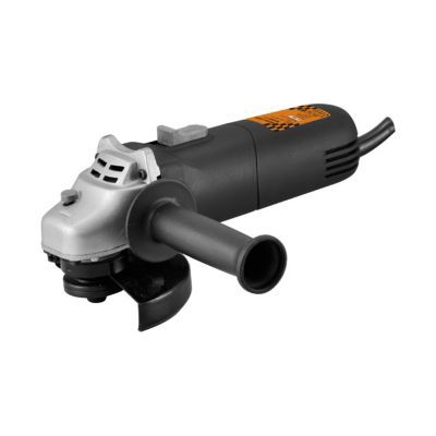

Du coup je vais peut être investir dans une meuleuse d'angle :
avec ce disque en diamant : https://www.castorama.fr/disque-diamant-discontinu-115-x-22-2-mm/3663602811688_CAFR.prd

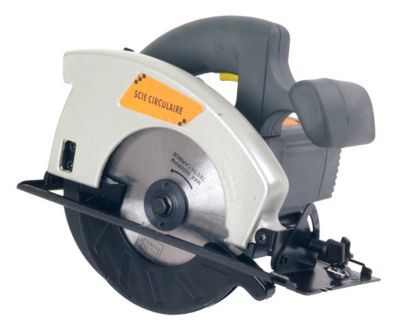

Sinon une scie circulaire.
voici ce que j'ai trouvé :
Vous pensez qu'en l'état elle peuvent couper l'aluminium ? ou il faut acheter une scie spéciale ? car je vois écrit "wood/plastic" et non aluminium...
Couper des petites pièces alu avec une scie circulaire portable ça me parait juste dangereux. A la limite une scie circulaire d'établi.
La meuleuse d'angle ça semble aussi une mauvaise idée. Déjà ton disque au diamant est pas fait pour ça. Il y a des disques spécial alu pour éviter de boucher les pores de l'abrasif trop vite. Mais ça va faire une poussière pas possible.
Y'a pas un membre du forum prets de chez toi pret a te découper tout ca a la cnc,je lance un appel....
La scie casto 1er prix que tu présentes est celle que j'ai et que j'utilise très régulièrement pour couper des plaques d'alu, jusqu'à 20mm.
Je ne me souviens plus si j'ai gardé la lame d'origine ou si je l'ai changée. Je pense que je l'ai gardée, mais je n'en suis pas sûr.
Il ne faut surtout pas de grosse denture, juste denture fine pour finition ou pour bois dur.
? Pas plus que sur du bois, à mon avis. Il faut obligatoirement des lunettes de sécurité, un copeau d'alu est vite dans l'oeil, et à la scie circulaire, cela fait beaucoup de copeaux qui volent !
Pour la sécurité, il faut surtout maintenir la pièce correctement, dans l'étau ou sur table avec des presses. Les deux mains doivent tenir la scie.
Mais c'est comme pour du bois. Surtout ne pas tenir la pièce d'une main et la scie de l'autre. Et pas la pièce posée bancale ou non maintenue.
Lorsque la pièce est trop petite pour que la scie prenne appui dessus, je maintiens la pièce dans l'étau et la scie prend appui sur l'étau.
Ok merci du conseil
Sinon je suis dans le 71, mais si quelqu'un veut me couper des pièces je pourrais aussi très bien lui envoyer par colis... c'est vrai qu'un axe Z usiné CNC serait le top
En tout cas pas celles que tu présentes c'est du gachi et c'est dangereux. Pour ce travail il te faut une scie circulaire sur table (et non portative). Elle te permettra également de mettre tes pièces parfaitement d'équerre avec un disque lapidaire à la place de la lame.
