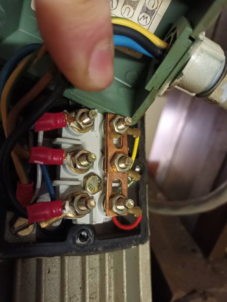

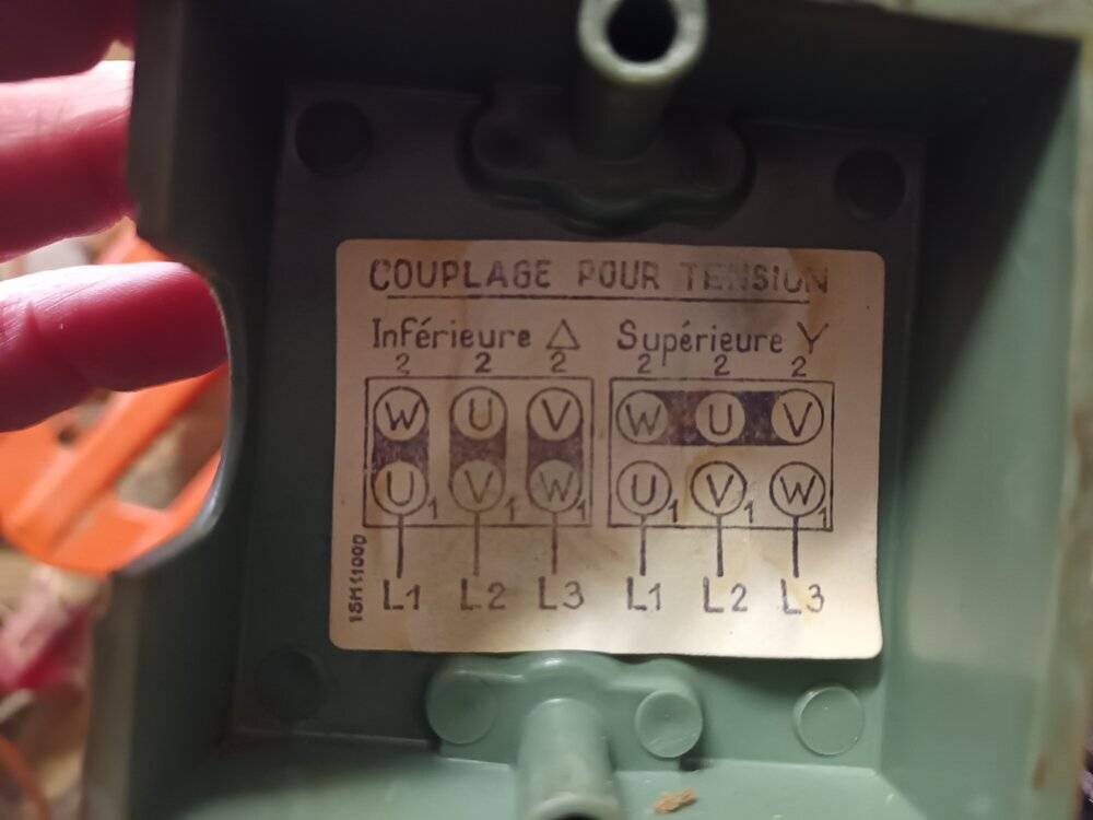

Bonjour.
Achat d'un générateur de phases.. 1 x 220 V ==> 3 x 220 V 3000 W
le moteur est en accord avec la boite de connexion, les shunts sont en étoile

je vais placer le générateur de phases : mono 220 V => tri 220. L'arrêt d'urgence était sur le triphasé. Je dois le placer sur mon arrivée mono 220 V.

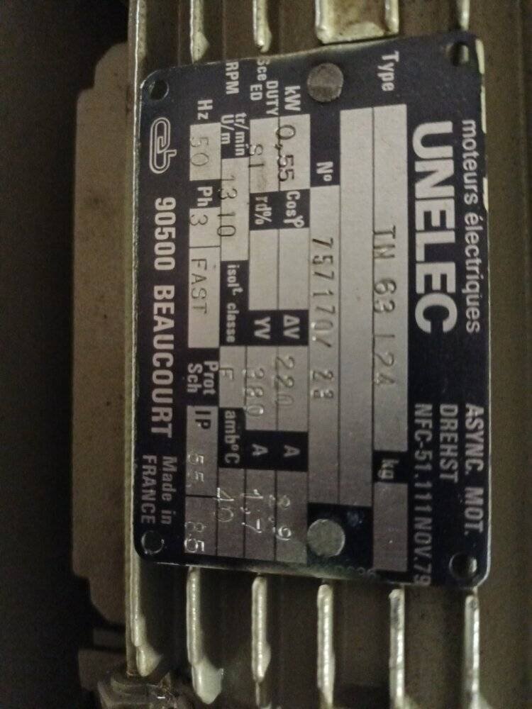

j'ai vu, lors de l'achat, le moteur de broche tourner en 380 V triphasé
La prise de 380 V tri est 3P + T : il n'y a pas de neutre ... !!
Ce moteur peut-il tourner sans neutre ?
J'ai acheté le convertisseur 1*220 V => 3 * 220 V (ci-dessus) et modifié le câblage (ci-dessus)
Je n'arrive pas à faire tourner la broche !!! Il y a des vibrations de toute la caisse mais la broche ne bouge pas

Je vais tenter de trouver un autre moteur en tri 220 V pour voir si le souci n'est pas mon convertisseur Vevor
Est ce que le moteur serait équipé d'un frein comme sur les MU200 ?
Jf
Le vendeur était en 380 tri et la broche a tourné sans souci. De plus, je peux tourner cette broche à la main. Je soupçonne un mauvais paramétrage de mon convertisseur Vevor.
Tu passes par la boite de cde ?
Tu devrais donc logiquement avoir des contacteurs de puissance avec bobines en 380, si tu passes par le boitier de cde sans rien avoir modifier sur les bobines tu a de grandes chances que ça ne puisse fonctionner.
En plus qu'il faudrait modifier les cde avec le vario.
A+Bernard
Je confirme, il y a un frein en bout d'arbre, il est conseillé de le supprimer si utilisation d'un variateur, c'est un frein électromagnétique sans bobinage, c'est le magnétisme du stator qui le déverrouille, donc il risque de se coller pour les basses vitesses
les moteurs asynchrones n'ont pas besoin du neutre pour tourner.
Si tu utilise le variateur, il te faut revoir l'armoire de commande qui est prévue en 380v. Il te faut juste récupérer les poussoirs, voir les différents posts (dont le mien...) sur cette machine, il y a beaucoup de contributions !
Comme je l'ai déjà signalé sur ce site, le modèle de Vevor que tu montres est très limité en possibilité de branchement des commandes (j'ai eu ce variateur et il n'acceptait que la commande 2 fils, donc interrupteurs et non poussoirs!)
En effet il faut modifier tous le tableau , car il y a deux gros relais de puissance pour l'inversion de sens du moteur , ils sont alimentés par un transformateur 24 v qui passe par Les boutons . pour que se transformateur fonctionne il lui faut une phase et un neutre= 220v ,ou deux phases=380v en permanence et non par le variateur.
Donc soit tu modifies ton tableau en intégrant ton variateur dans le tableau sinon tu tire un câble pour alimenter le transformateur en 220v permanent.
Perso je te conseille la première solution , moins de risques de cramé ton variateur.
Pour le frein moteur je te conseille de démonter ton moteur pour enlever les garnitures de frein , sa se fait assez bien.
