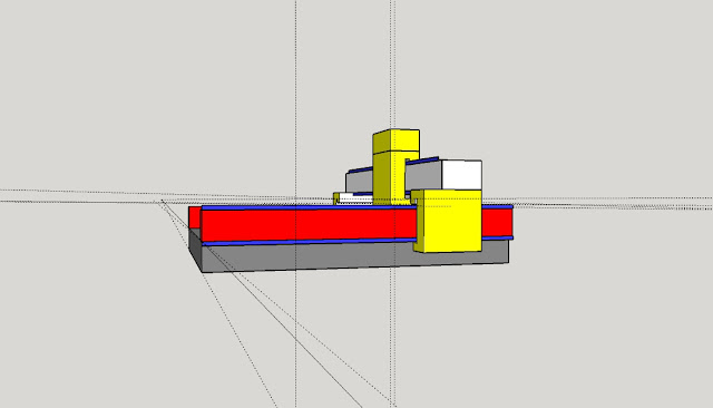

Je reprends mon projet de réalisation d'une CNC maison, destinée à la découpe de panneaux de contreplaqué. La surface de découpe devrait être de 1mx1m.
Elle sera réalisée en bois. Je vois déjà les sourcils qui se haussent. Pourquoi donc ? eh bien, tout simplement car le bois est un matériaux qui absorbe bien les vibrations, en tout cas, mieux que le métal.
Et j'aime bien travailler le bois.
Ce ne sera bien sur pas du vrai bois d'arbre, mais un contreplaqué de qualité, de hêtre ou de bouleau, beaucoup moins sensible à l'hygrométrie.
J'ai eu dans le passé un peu de mal à convaincre certains, tenants du tout métal. Je viens enfin de trouver la démonstration physique.
Il se trouve que la capacité d'un matériaux à transmettre les vibrations est mesurée par un coefficient, le Loss Coefficient (je n'ai pas le terme en français). Et comme on le voit sur ce graphique, le "loss coefficient" du bois est de l'ordre de 10-2, alors que pour les métaux , c'est de l'ordre de 10-3 à 10-5 (plus le coeff est petit, plus cela transmet).
Donc, les métaux serait 10 à 1000 fois plus "vibrants" que le bois, toutes choses égales par ailleurs. Exception faite de la fonte (équivalente au bois), mais je n'ai pas la capacité à fondre de la fonte...
Afin d'apporter de la masse, de l'inertie, et pour compléter les propriétés "peu vibrantes" du bois, les caissons seront remplis de granite expoxy, un mélange à 80% de sable et 20% d'epoxy.
Certes, le bois est bien moins rigide que l'acier ou même l'alu, mais dans ce cas, il suffit de déterminer des section plus grandes, de manière à compenser. Cela se calcule. C'est une simple question de moment d'inertie.
La forme générale est la plus ramassée possible, de manière à minimiser les flexions résiduelles.
La base cloisonnée + granite epoxy fera 20 cm d'épaisseur.
Les longerons en x auront une section de 15x10 cm, eux aussi remplis de granite expoxy, de même que la traverse en Y.
Comme la machine sera destinée à découper du cp, je n'ai pas besoin de beaucoup de hauteur en Z.
Je n'ai pas de problème de place dans mon atelier. Je n'ai donc pas vraiment essayé de minimiser les volumes.
Mon budget pour ce projet est très limité. Je ne vais donc pas me payer des guidages linéaires sophistiqués. Ce sera donc du maison: deux cornières, et des roues en V (je sais, c'est pas bien...)
Les roues en V seront fixées dans une chape sous forme d'un bloc "mâchoire" plutôt volumineux, de manière à minimiser les flexions et que les "mâchoires" ne s'ouvrent sous les contraintes, et génèrent du jeu.
La motorisation devrait se faire avec des courroies crantées, prises entre 3 poulies crantées. Le moteur sera intégré dans la mâchoire, et donc invisible.
Afin de bien protéger les cornières et les roues en V des poussières, un cache en demi tunnel amovible relevable sera fixé au dessus des cornières.
Voila pour l'instant...

aaah, une conception multi matières bois/epoxy/granit à suivre avec intérêt !
Adepte des machines tout bois, la rigidité obtenue (fonction de la qualité du bois et des modes d'assemblages) est assez bluffante, quand on se cantonne à de la découpe de bois, voir un peu d'alu sans grand soucis :wink:
Recherche plutôt un multiplis de hêtre, en général beaucoup + dense que de bouleau.
Oublie le ctp de GSB, souvent plein de trous des feuilles, parfois mal collé… regarde en fournitures pro, à peine + cher en panneau et d'une qualité plus sérieuse.
Il faudra soigner tous les assemblages, en créant des "boites de torsion" pour les caissons des éléments du portique, avec des renforts bien étudiés donnent au final une rigidité impressionnante !
Holzfraese commercialise depuis (à des prix hallucinant maintenant :roll: ) de grosses machines tout bois reprenant l'architecture du concept original, qui rivalisent avec des machines tout métal sans rougir ! (je précise que je n'ai aucunes billes dans l'histoire :lol:
Tu pourrait t'en inspirer pour ton projet… !

La structure en caniveau est une très bonne solution pour réduire la hauteur du portique :wink:
par contre, c'est un peu gênant pour disposer son brut… mais ça doit être une habitude à prendre.
Ma CNC Holz…eze (1000x700 de surface de coupe utile) a des flancs de portique en ctp 22 plis de 1mm, avec ses renforts latéraux… c'est indéformable comme structure une fois bien collé/vissé renforcé avec ses boites de torsion tenons-mortaises :-D
C'est toute la machine que tu soulève en "forçant" sur le portique. Je peux t'assurer que je n'ai aucun mouvement/déformation de la structure, mesuré avec comparateur ; ça ne bouge pas !
Les derniers modèle de la marque, en grand format, ont des joues de portique qui doivent faire à vu d'œil 40mm, toujours en multiplis.
Il faut bien soigner cet assemblage/géométrie du portique et ce sera parfait :wink:

Je trouve qu'il y a une petite incohérence entre l'utilisation de roue en V et le remplissage par l'epoxy (au passage tu peux passer à bien moins d'epoxy 10% si tu as un bon malaxeur 12-13% si c'est moins bon)
à budget égal je pense que je ne mettrais pas d'epoxy (éventuellement un béton faible retrait ou un truc du style) mais j'opterais pour des petits rails supportés.
En petite remarque sur ton dessin j'essaierai de centrer un peu plus l'appui de la poutre par rapport à des roulements (en gros ta broche va sortir du rectangle des appuis dans ta configuration)
A part ça, structure simple, relativement simple à réaliser, ça me parait bon :)

Incohérence.... tu veux dire que l'époxy, c'est cher, et que donc, si je suis prêt à payer pour l'époxy, je devrais dépenser encore plus pour des rails supportés ? A voir... En tout cas, l'idée du béton est aussi une bonne idée!
Pour le placement de la poutre en Y, tu veux dire que la broche devrait être à l'intérieur du plan défini par les roulements avant sur l'axe X, sinon, il y a un bras de levier ?

Incohérence oui c'est que le béton epoxy est un très bon matériau mais dont l'utilisation sera plombé par les guides linéaires
C'est pas dépenser plus juste remplacer l'epoxy par des guides de meilleure qualité et éventuellement remplir d'epoxy plus tard si le budget le permet et si tu en éprouves le besoin
Pour la poutre c'est exactement ça

Voici une version plus compacte et encore plus simple. Parce que, j'ai oublié de le dire, il va falloir que la chose soit belle, également, c'est très important, la beauté... :wink:
sebastian
Tu as élargi les montants du portique pour que l'axe de la broche soit + d'aplomb / moins déporté avec les poulies en V, ce qui est mieux pour la répartition des efforts.
Avec cette nouvelle approche de montants, il va falloir bien étudier les transmissions et emplacement des moteurs.
Il faut t'y pencher dés maintenant.
Pierre Desvaux
Pour la motorisation en x (les poutres rouges), je pensais mettre les courroies entre les deux cornières, les faire rentrer dans la poutre du portique, et les moteurs placés verticalement à l'intérieur de la poutre du portique, avec une porte à l'arrière pour y accéder (à voir pour l'ergonomie, s'il faut changer la courroie, etc).
Pour l'axe en y (le portique), le moteur pourrait être à la verticale, sur un coté de la planche jaune verticale, et la courroie entre les deux cornières.
Le décrochement, à l'avant, sur la base grise, c'est pour pouvoir usiner des pièces à la verticale, fixées sur le bord (par exemple, faire des queues d'aronde ou une mortaise sur le bout d'une planche).

Voici l'ensemble à peu près terminé, avec le portique et l'axe z.
A noter le système qui permet de régler finement la position des roulements en V sur les cornières. Habituellement, sur ce type de système, la roue est fixée sur un axe, lui-même boulonné directement sur la planche verticale. Pour la partie réglable, c'est un simple trou oblong, et on sert bien quand on a trouvé la bonne position.
Bien évidement, c'est très rudimentaire...
Je vais donc fixer la roue en V sur un axe lui même pris dans une chape (une cornière en U). De ce fait, l'axe est pris des deux cotés, sans risque de cisaillement. Cette chape est inserrée dans une gouttière, et un système de vis poussantes/tirantes. On a alors un réglage fin de la position de la chape, donc des roulements.
Ce n'est pas de la haute mécanique, mais c'est mieux qu'un simple bricolage...

Le moins que l'on puisse dire… c'est que c'est bien massif ! tu as prévu quelques ajourages, au moins sur le portique ? :wink:
Pierre Desvaux
Oui, c'est même un peu mastoc... Il va falloir faire du streamlining... Et je pense en effet ajourer un peu le portique et les bras.

Ton système me paraît pas mal à un détail près qui est la résistance à l'effort latéral, est-ce que le u sera fixé sur les côtés ?
Pierre Desvaux
Oui, en effet,il faut prévoir la résistance latérale sur la cornière. Elle sera en fait maintenue de chaque coté par une pièce en bois qui fera contreventement. Seuls quelques mm nécessaires dépasseront.
Il faudra prévoir aussi tout un système de protection, écran, chicanes, de manière à éviter au maximum les poussières et copeaux qui colleraient sur les roues et la cornière.
