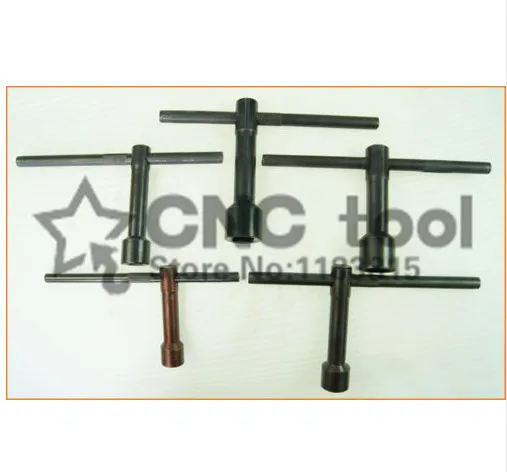

Je n'avais pas la clé de remontée sur la PF16. J'ai pris un clé carré de 10 chez AliLàBas. Il me reste juste à ajouter la poignée verticale, mais comme je l'utilise peu...

Bonjour MVT, tu n'aurais pas le lien sur Ali?
