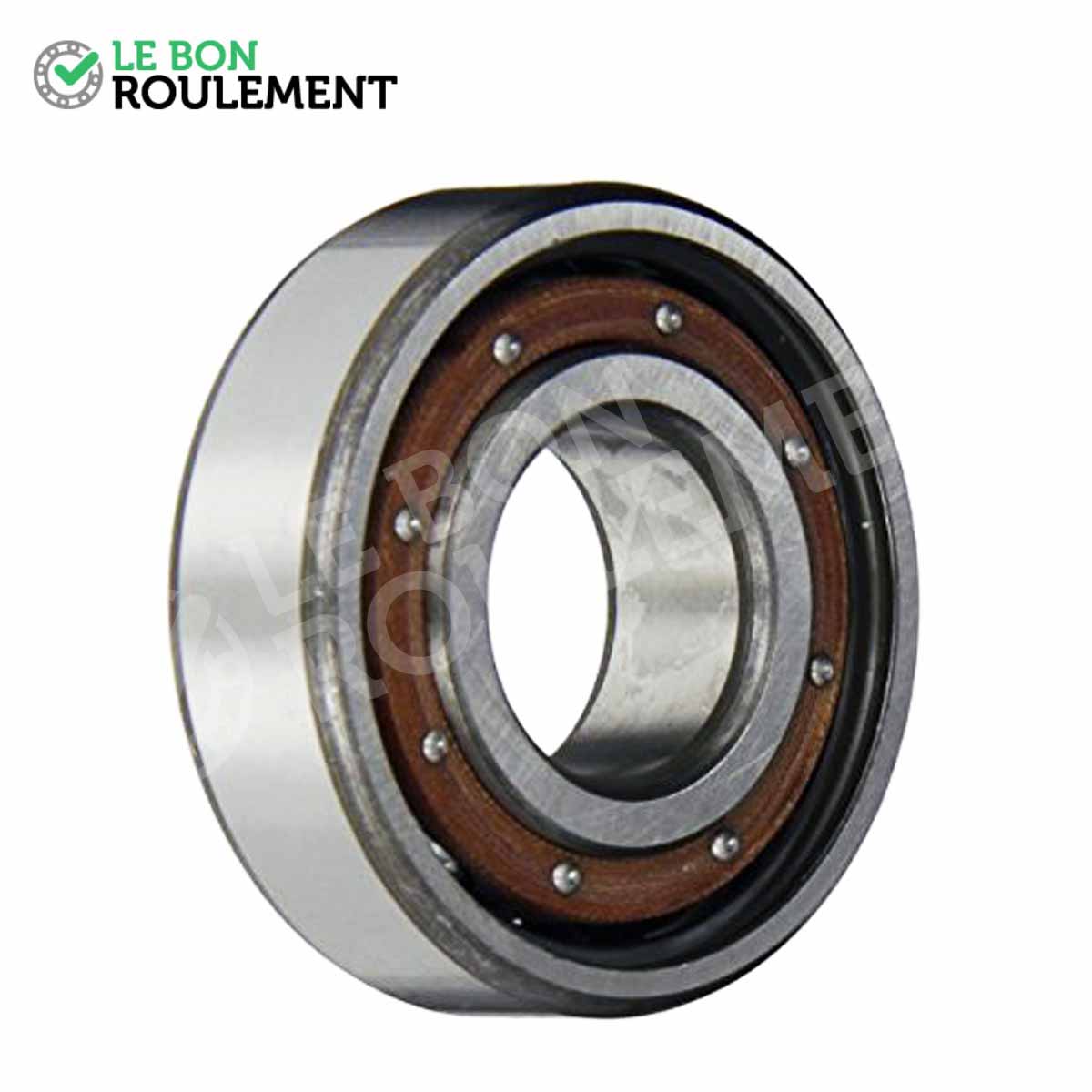

Il me semble que c'est des roulements à billes ordinaire 6006 mais avec une precision p4. Sur le dessin, je comprends pas comment ils font la pré-contrainte en O, oû est le reglage? Les bagues entre les 2 roulements ? Pas facile à regler.
Si on enleve la bague 16-04-06, on obtient le serrage en O avec le reglage ecrou/contre-ecrou du haut :wink:
En zoomant la photo originale du plan, il semblerait vu les hachures croisées de cette bague que le matériau ne soit pas métallique (si les conventions de dessin industriel sont respectées), donc éventuellement facilement compressible. Sous toutes réserves...

hello,
je pense que les bagues 160404 et160406 sont reecyifiees et eglent la precontrainte
il y a une note de montage des 6006 "gravures constructeur vers l'interieur"
tres bon montage ! a verifier en serrant l'ecrou du haut a fond tu ne dois plus modifier le son/ la resistance/ le jeu du montage en O
