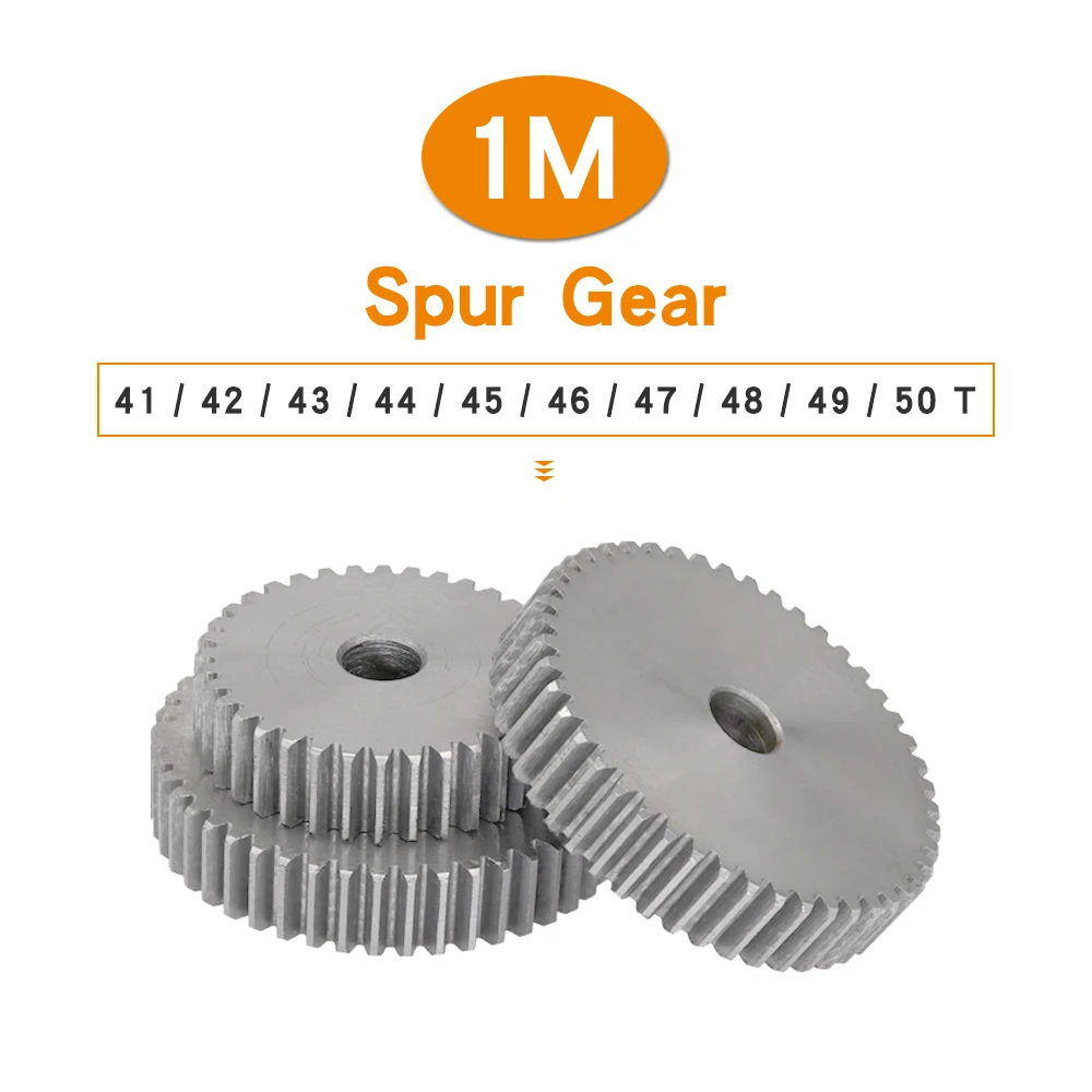

Je viens de regarder les pignons et il va me manquer le 42 dents pour faire les pas de 1.5, 2, 2.25 et 2.5.
A priori c'est des pignons droits de 8mm d'épaisseurs, module 1, alésage de 24mm et clavette de 3mm.
On peut trouver ces pignons sur d'autres marques de tours ?
Une solution est d'acheter un pignon standard et le modifier :
