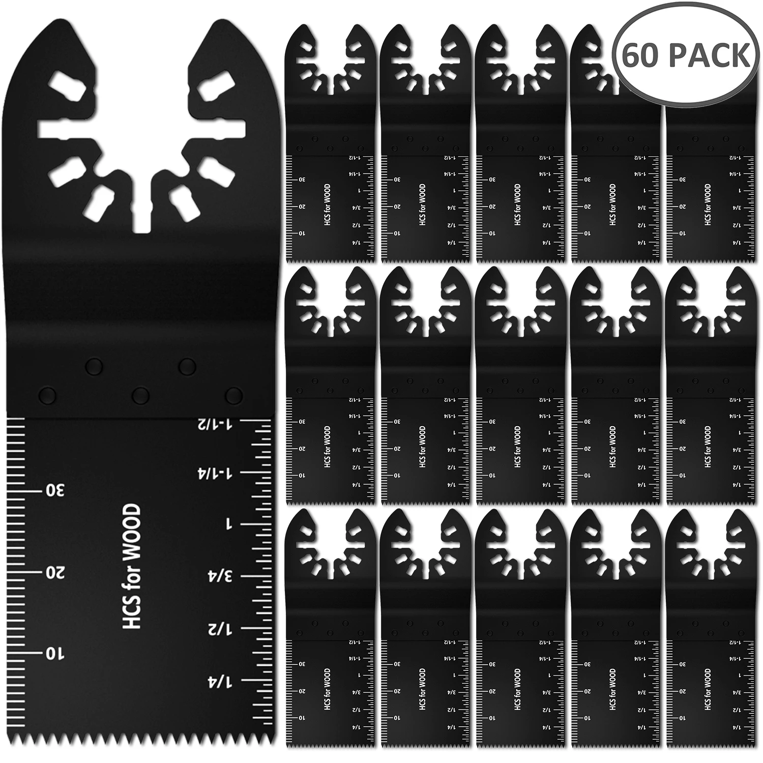

Je viens de tomber sur cette idée, au prix de ces outils, se bricoler un truc pareil pour tester n'est pas idiot je trouve...
Vu la quantité de vidéos qui traînent sur le sujet... ce ne sont pas les produits qui manquent. Apparemment, peu de solutions DIY
L’affutage, c’est quand même plus sérieux et théorique que de frotter un outil aléatoirement sur une pierre.
C’est un gadget comme il s’en vends pour les couteaux de cuisine.
Avec le nombre de dents au pouce et la voie courte des dents, envisager d’affûter sérieusement ce genre d’outil, est peu sérieux… :mrbrelle:
Moi, j’affûte mes lames de scie sauteuse bois. Au pif, avec un disque sur dremel. Et pince à avoyer.
Pour ma part, je possède un couteau Fein ...
Et avant, les lames étaient acier non-trempé, donc on pouvait les réaffûter avec une lime triangulaire
J'ai gardé ainsi une dizaine de lames pendant 20 ans, et je m'en servais sur 99% des chantiers
Maintenant les lames sont trempées, donc obligé de les jeter (ou alors les affûter à la mini disqueuse de 76 mm tiens, pourquoi pas ?)
En dépannage, il m'est arrivé de tronçonner la partie trempée et de tailler vite fait de nouvelles dents (j'ai laissé dans ma caisse un tiers-point qui suit toujours mon outil !)...
