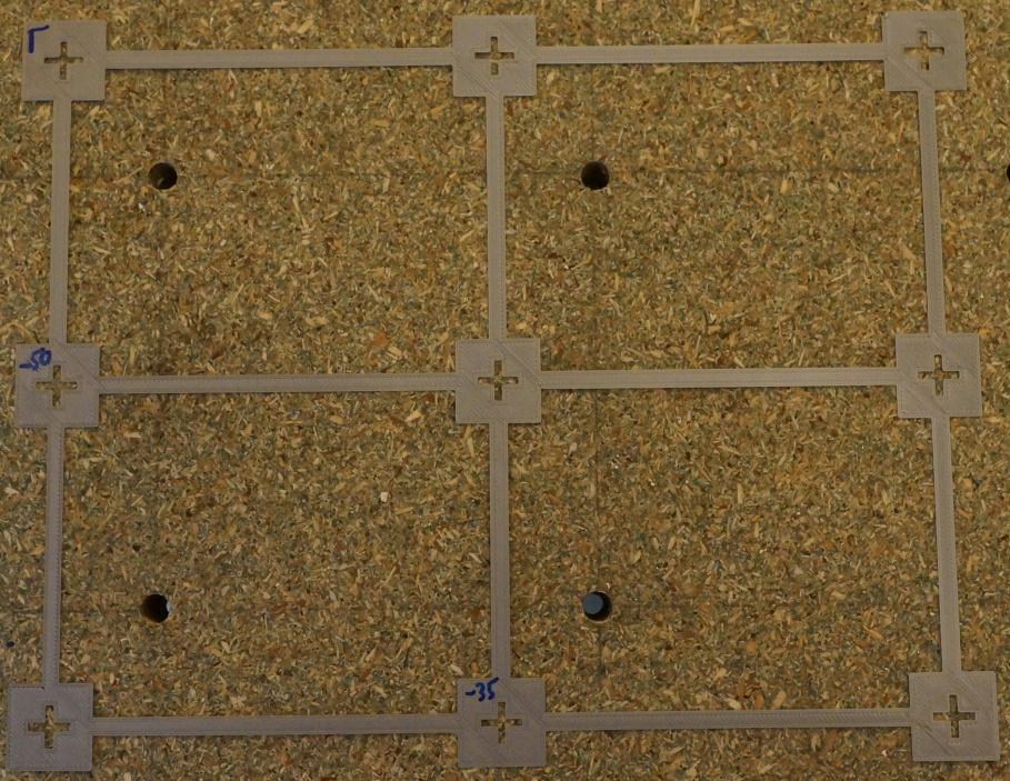

J'imprime alors un motif de calibration plus sévère :
La on va pouvoir faire la correction du lit bien plus finement, car on voit dans le coin en haut à gauche que la première couche n'est pas soudée (désolé la photo n'est pas terrible, mais en passant la pièce à travers la lumière on le voit nettement, on voit mieux sur la deuxième photo où j'ai retourné la pièce )
Après plusieurs essais, voici mes réglages
Je suis assez surpris de l'ampleur des réglages que j'ai du faire
La pièce est mieux sans être parfaite non plus.
Le système d'autoréglage pinda a le mérite d'exister mais il est perfectible
