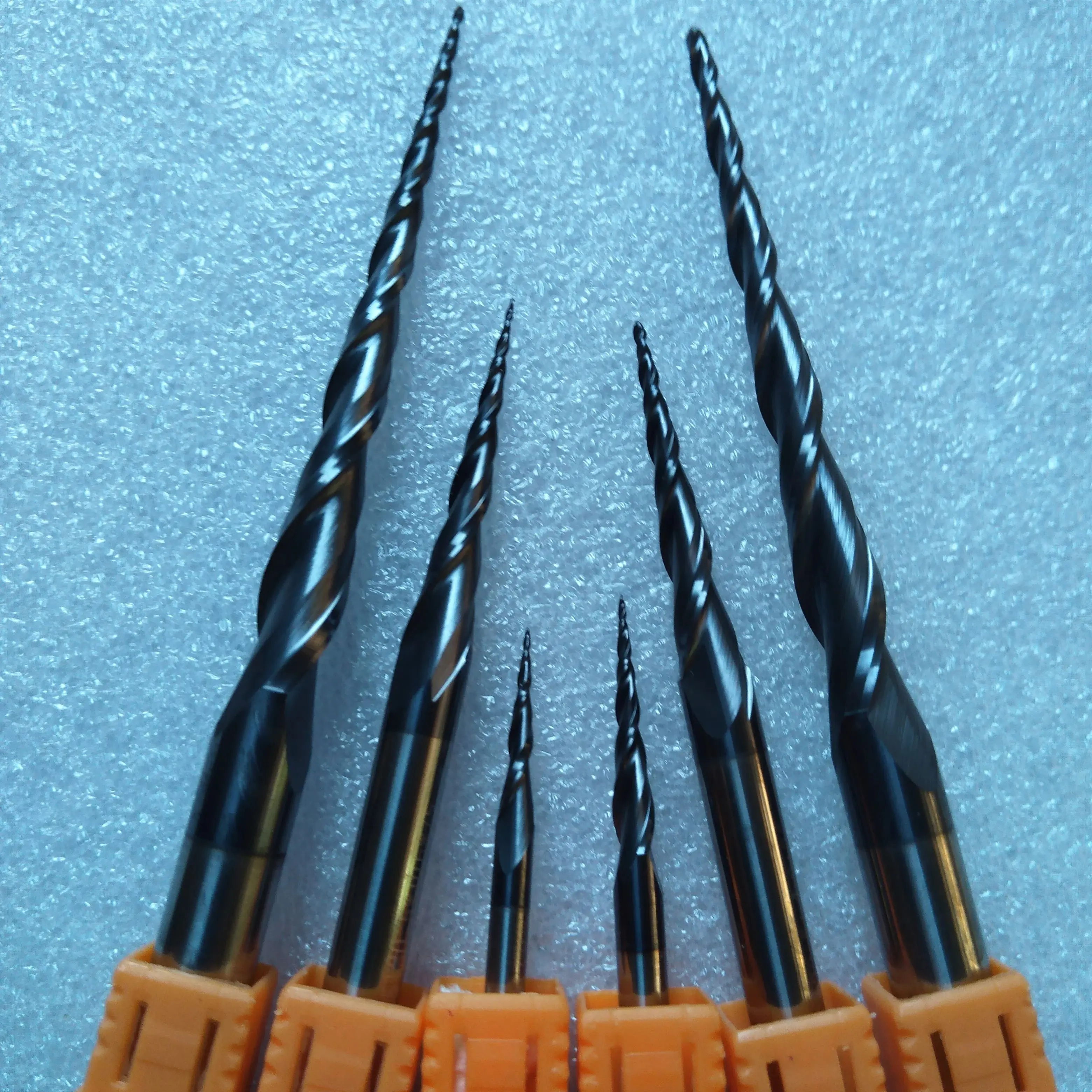

Tu ne risques pas de trouver en français.
Ils ont quelques trucs mais avec une tête sphérique. Ils vendent ça pour fraise a bois et l'angle du cône n'est pas indiqué
Ça doit passer une fois un avant trou de fait
Pour le prix ça peut se tenter.
Il y en a d'autres dans les propositions sous l'annonce initiale
Ça m'a tout l'air d'être des outils de mouliste pour realiser les points d'injection. Leur pente n'a rien à voir avec celle des goupilles coniques.
J'ai aussi des fraises dépouillés pour réaliser les contreformes des nervures dans les moules. Elles ont aussi des pentes differentes. J'ai dû en utiliser une en 15 ans ...
À part tailler dans la masse des copies de culasses de motos refroidirs à l'air, je n'y vois pas beaucoup d'utilité.
