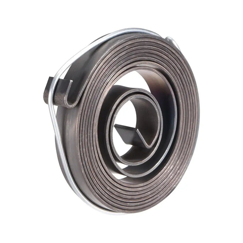

A part le cône morse 2 et le ressort de rappel un petit peu spécifique qui est cassé tout est en bonne état, pas de jeu dans les roulement de broche, le moteur marche bien après resserrage des connexions (les connexions des enroulements était en parti desserrés).

Mon but est d'avoir une machine polyvalente et sympa , je vais voir pour trouver une solution pour le ressort, faire un câblage électrique plus propre et un éclairage led en 380V.

Merci, mais de tête il fait 54 de diamètre pour 14 de large et c'est un ergot qui le maintient, je vais essayer de refaire le perçage au boulot avec une dremel et une fraise. Mais effectivement il est toujours possible de fendre l'axe pour y mettre un ressort plus standard.
