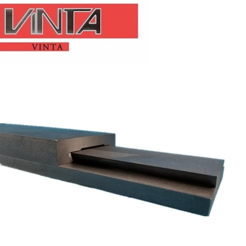

Toujours sur le sujet du transversal : j'ai décidé d'adopter la solution d'une glissière en queue d'aronde pré-usinée
J'ai profité d'une promo sur Aliexpress sur une glissière à queue d'aronde en 300*200*55 toute faite, brute, en fonte grise.
Au bout d'un mois et demie de navigation, le bloc de 10 kg est finalement arrivé devant ma porte !
Voila le bouzin :
Finition , disons..... sommaire, mais bon, ça reste très acceptable, les portées sont mieux finies que les surfaces externes. Pour les portée, un bon rodage à la pâte fine suffira à rendre la mouvement suffisamment fluide.
Pour les surface de référence (supérieure et inférieure), je souhaiterais les passer à la rectif', mais je dois trouver un "sous-traitant", bien entendu.... L'idéal étant de rectifier les deux faces en même temps pour avoir les deux surface parfaitement parallèles et lisses (surtout la semelle qui devra glisser sur le banc)
Ensuite, je pense recouper la glissière supérieure à 150mm, ce qui ferait une course de 150mm (140 d'origine)
Il faudra fraiser le logement pour la vis, et installer les vis de réglages de lardon + celles de blocage de translation. (je réfléchis en parallèle à un système de blocage du trainard plus convaincant que l'indigent petit "doigt" en bronze d'origine qui freine un peu tout au plus.....)
Je pourrai réutiliser les tasseaux de guidage du trainard d'origine, déjà rectifiés et aux mêmes dimensions que ma glissière, soit 200 mm. Je peux également récupérer la vis d'origine et sa noix, il faudra par contre réusiner le fourreau de la manivelle, quoique... faut voir....
En hauteur, on gagne 14mm , table de fraisage incluse. L'idée est également de prévoir des taraudages pour monter l'étau de fraisage directement sur la glissière, on gagne ainsi encore 25 mm, soit 39 mm par rapport au montage de l'étau sur le faux plateau du trainard d'origine : pas rien !!!!!!
Voici en gros à quoi ça devrait ressembler (la glissière et le banc sont aux dimensions réelles) :
En bleu la glissières chinoise, en violet les tasseaux d'origine
Il y a pas mal de boulot, il va falloir bien réfléchir à la "phase de transition" pour aligner la nouvelle glissière sur l'alignement d'origine du trainard (réglé pile poil en usine), ainsi qu'aux phases d'usinage des glissières.
Je suis preneur de toute bonne information sur le sujet......
à suivre....

Salut Jerôme
j'ai eu la glissière en fonte sur Aliexpress à 270 en profitant d'une promo (je surveille de temps en temps), un modèle en 300*200*55
(ps au modo : si je n'ai pas le droit de mettre le lien, le le retirerai, pas de soucis)
cela peut paraitre un peu cher, mais vu le cout de la matière pour en faire une (sans considérer les moyens.... ce qui dans mon cas était rédhibitoire ), ça valait le coup.
Idem si je partais de la modification de l'existant (cf plus haut), avec une finalité incertaine.
Le problème maintenant est de trouver quelqu'un pour me rectifier parfaitement les deux faces (à la meule, rectifieuse) , une fois cela fait, il suffit de l'adapter sur le banc avec les guides d'origine.
Les queues d'arondes s'en sortiront avec un simple et léger rodage (pâte à roder fine) , mais les faces sont brutes de surfaçage à la hache !!
Donc, la question en suspend : trouver une solution pour la rectif des faces.
C'est pourquoi, je ne vendrai pas la table d'origine , j'ai besoin d'une partie de ses composants, les parties en violet/mauve :
et voila ce que ça donne en hauteur et largeur par rapport à l'origine.
on gagne un bon centimètre en course transversale, l'assise est très nettement améliorée et l'ensemble est sensiblement plus bas (-14 mm avec en plus la possibilité de monter l'étau directement sur la glissière sans plateau de fraisage (25 mm), donc gain total de 14+25=39 mm sous la broche, ce qui est non négligeable surtout quand il faut "faire passer" des forets.
au niveau assise, c'est le jour et la nuit et ça DEVRAIT résoudre le plus gros problème (en espérant que cela n'en créé pas d'autres !) du 300P en fraisage : tout repose sur son barreur de 60mm de large....
voila, voila...
