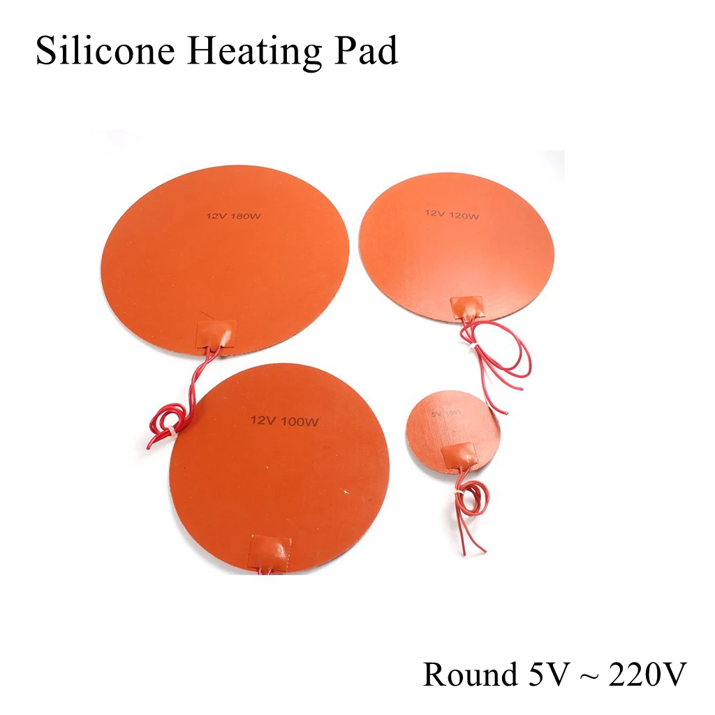

Oui 10mm c'est epais mais au moin le plateau sera plat. Et le lit sera en 24v, après Je sais que la chauffe ce fera pas en 60 secondes, mais le plateau chauffant servira aussi a chauffer la chambre et les impressions sur ce type d'imprimante va prendre des jours, je suis pas a 5 minutes de préchauffe lol.
Il n'y a pas de coussins chauffants ronds en 220V ?
Sur la Sidewinder le chauffage 220V c'est 3 secondes par degré.
Je suis partis sur du 24v car je n'utilise qu'un bloque d'alimentation 220v-24v et le module lerdge de heatbet va jusqu'à 48v. J'aurai pu donc mettre une double alim et sortir du 24 + 48v mais j'ai penssé que tout en 24v suffirait. Tu pense que ce sera trop faible ?
Sur ma delta actuel je suis en 12v et le lit chauffe en 1min environ pour 80 degré.
De toute façon on discute mais c'est ta machine et ton expertise.
Si tu as déjà les fournitures et qu'en prime ça marchait bien sur l'ancienne il n'y a vraiment pas de raison de changer quoi que ce soit.
C'est l'expérience qui prévaut :)
