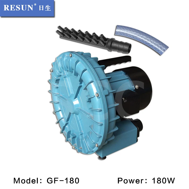

je viens de regarder plusieurs site, en effet, il n'y a pas de débit... en gros ca peut techniquement monté à 60 bar, mais en plusieurs heures... Certain ont monté ce type de compresseur en parrallèle, ca améliore le dédit mais on parle de 6 à 8 compresseur pour faire fonctionner correctement une souflette lol. et si tout les compresseur n'ont pas le meme débit, c'est toujours le même qui va surchauffé. Bref pour mon utilisation c'est donc impossible d'adapté quelque chose de bien. J'ai opté pour les ventilateurs déporté de grande taille, selon les commentaires sur les produit c'est trés puissant et le flux d'air ce sent a plus de 3m du ventillateur, donc si je redirige correctement ce flux dans mes tubes, je pense arriver à un flux correct sur la tête.
j'aurais penser qu'avec 40 bar de pression, y avait quand meme un bon débit.
Ne pas confondre Pression et Débit.
C’est comme Tension et Intensité en électricité.
Donc, en analogie électro-mécanique, le compresseur de réfrigérateur est à comparer à la clôture électrique (haute tension et basse intensité) !
mince, j'aurais appris quelque chose, désolé pour la fausse bonne idée.
oui mais comme c'est quand même lié l'un a l'autre je pensait qua si grosse pression alors gros débit.
Regardes du coté des appareils pour l'apnée du sommeil ça souffle bien par contre il y a une sécurité pour éviter qu'il souffle trop longtemps à vide ,Le plus dur va être d'en trouver d'occase à pas cher
Quoi comme ventilos ?
J'ai pris ceux la, il sorte 63m3 d'air a 53db. Il seront isolé dans la boîtier donc j'espère bien atténuer les 53 db..
