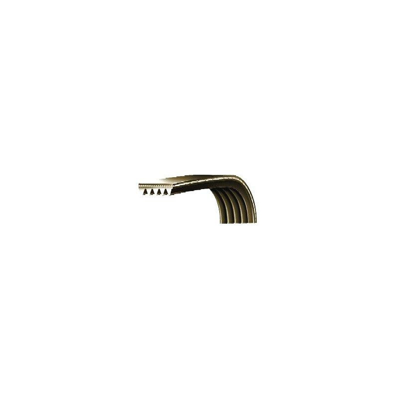

Je dois réaliser une poulie poly v profil 8pj mais je n'ai pas trouver quel est la profondeur des rainures j'ai trouvé le pas 2,34 et l'angle des rainures 40° si une aimable personne pouvait me donner l'info
faut aller jusqu'a ce que les 2 pentes se touchent, j'arrive pas a mesurer la profondeur :wink:
tangente (demi-angle au sommet) = demi-pas / profondeur
d'où
profondeur = demi-pas / tangente (demi-angle au sommet)
profondeur = (2,34 / 2) / tangente (20°)
profondeur = 1,17 / 0,364 = 3,2 mm
sauf erreur ...
J’ai mis dans les ressources la doc complète, il y a tous les modèles avec toutes les cotes.
sinon tu utilise cela
En fait la poulie que je dois refaire est une poulie pour la dégau d'un combiné lurem c26. Poulie spé avec une petite poulie plate en bout pour l'entraînement du bois.
