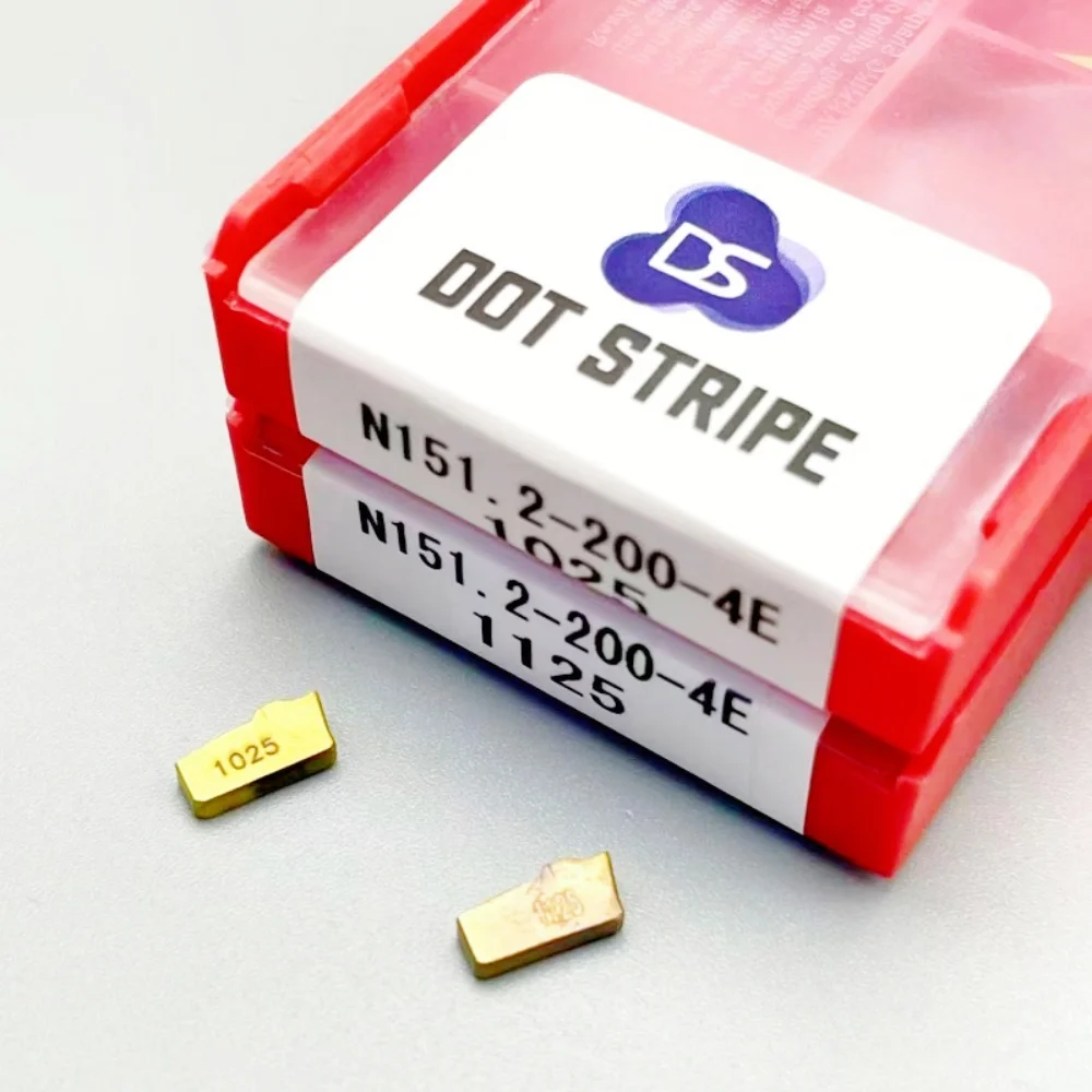

Du contrefait ici, par exemple :
Le risque avec une contrefaçon c'est qu'elle eclate et bousille la face. Il faut couper plus long, retourner la piece et dresser la face chaque fois qu'on ne peut pas se permettre d'avoir un cratere (et mème des stries) sur la face.
