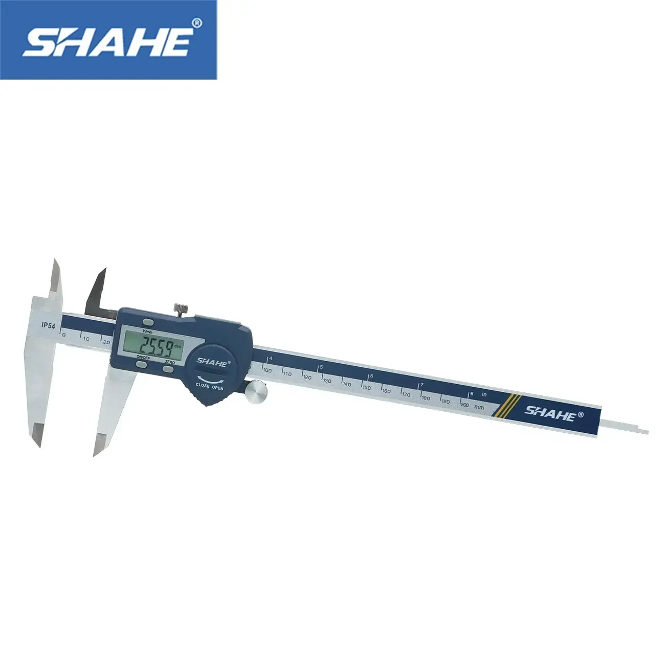

sur ali tu a une marque reconnue SHAHE leur matériel et fiable si soigneux que ce soit pied à coulisse palmer et autre
ne prendre que sur ce site les autres je ne garantit rien
ici aussi

Shahe est aussi une bonne marque, uniquement dans le boutique officielle.
Attention à bien lire les spécifications (capacité, précision, répétabilité)

Mais celui qui me sert le plus souvent quand je fais du travail précis est un SHAHE
que j'ai acheté sur les conseils du forum
