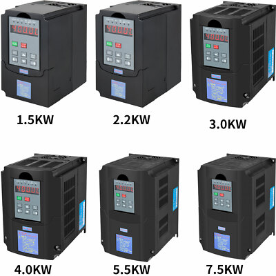

Pour l'essai moteur, je crois que l'achat d'un variateur est la meilleure solution :
Parce qu'il permettra de savoir si le moteur monté sur le tour est fonctionnel ( très probablement que oui ) et s'il faut remplacer le moteur, autant reprendre un triphasé, plutôt qu'un mono qui nécessitera un commutateur, peut-être plus cher que le variateur.
Et le variateur offre d'autres avantages : rotation dans les 2 sens, variation de fréquence donc de vitesse, commutations déportées en BT qui permettent d'installer facilement un arrêt d'urgence, une butée sur le trainard, etc ...
Je partage l'avis sur l'option tri et VDF. En revanche, sur un mono asynchrone classique, à deux séries de bobinages, principal et auxiliaire avec capa, les VDF type AT2 fonctionnent aussi très bien en inverseur et permettent un câblage beaucoup plus simple qu'avec un inverseur à contacteurs.
J'ai les deux, machines mono, VDF sur une perceuse et rotacteur sur le Myford. Le câblage du rotacteur en remplacement de celui d'origine n'est pas tout à fait simple.
